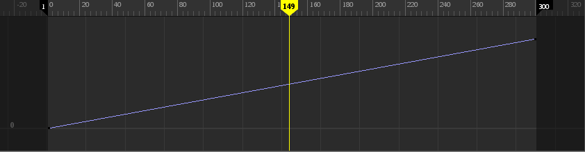

时间扭曲
速度曲线以非线性方式更改片段的播放速度,而时间扭曲则提供帧到帧的映射。无论如何操作扭曲曲线,均不会修改片段的长度。如果加快某个部分的速度,则会减慢另一个部分的速度,因为这是帧到帧的映射。若要更改速度,请在时间编辑器中拉伸或收缩片段。
在曲线图编辑器中查看时间扭曲曲线时,该曲线将显示为对角线。曲线的水平轴表示片段的输出帧,垂直轴则表示输入帧。
例如,普通片段将显示关键帧 17 在第 17 帧播放,这是线性播放。但您可以创建时间扭曲,以便在第 50 帧播放关键帧 17,从而加快速度。
请参见使用时间编辑器创建和编辑时间扭曲。

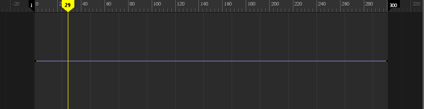

速度曲线
速度曲线允许您修改不同片段部分的播放速度,它在 Adobe Premiere 等大多数编辑应用程序中均可找到。如果要改变动画区域中的速度,请使用速度曲线,即:设置关键帧来标记这些区域,以定义要调整的区域。
在曲线图编辑器中查看速度曲线时,该曲线显示一条直线,这意味着片段的持续时间值为 1。该直线表示每个帧的播放速度均为 1。
注: 速度曲线使您可以将各种向前速度指定给片段中的动画。您无法使速度曲线转为 向后 。如果使用速度曲线缩短片段中的动画,则动画短于片段的大小。
片段的持续时间将随速度曲线的更改而变化。如果将片段的速度提高两倍,则片段在时间编辑器中的显示时间将缩短两倍。
