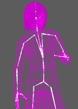

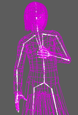

从装备角色创建动画
若要从装备角色创建新动画,请每隔几帧创建角色姿势的姿势片段,作为一种“定格”动画。然后,将这些姿势片段与过渡混合以创建逼真的运动。为此,您需要具有动画不会设置姿势的装备的角色。
提示: 最好是为包含要设置动画的对象的角色创建选择集,例如,NURBS 曲线、关节、定位器等。有关创建快速选择集的信息,请参见保存和重用选择。
若要从姿势片段创建动画,请执行以下操作:
  1. 设置角色的姿势。
  2. 创建要捕捉的姿势时,请选择一个动画轨迹和角色所有的动画控制器。
  3. 选择轨迹后,从时间编辑器菜单栏中单击“从当前选择创建姿势片段”(Create Pose Clip from Selection) (或按 P 键),以便捕捉关键帧计时和姿势。
    注:
    • 确保当前时间标记处在动画中要捕捉为 1 帧长姿势片段的确切位置。
    • 为了获得真实的效果,请每隔 3 到 4 帧创建姿势片段;这些片段将自然混合。
    • 如果未显式姿势片段,这可能是因为片段不包含任何信息,请检查是否已选择角色所有的动画控制器。尝试使用“选择 > 层次”(Select > Hierarchy)选择 NURBS 曲线对象和/或定位器对象。
    用于在当前帧捕捉角色值的片段将添加到轨迹中。
  4. 再次定位角色并捕捉另一个姿势片段。为了实现最佳混合插值,请使用彼此相似的姿势。
    提示: 保持原始动画轨迹处于选定状态。否则,每个新姿势片段将添加到新轨迹中。
  5. 对于要收集的任何其他姿势,重复上述操作。
