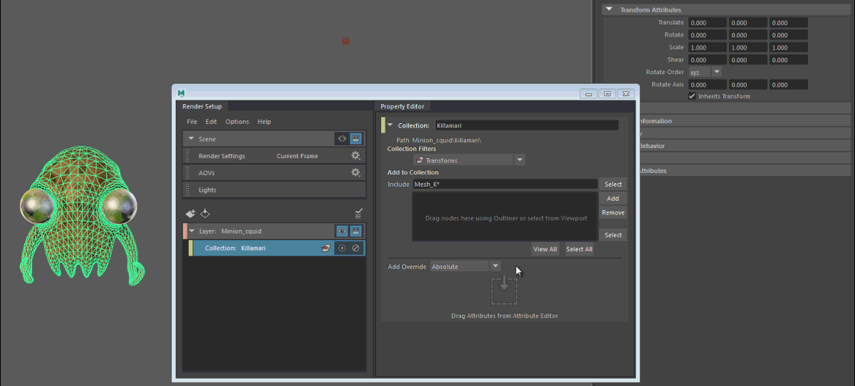

  1. 选择要为其创建覆盖的集合。
    “特性编辑器”(Property Editor)将更新以显示集合的属性。

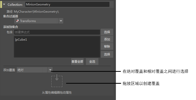

  2. 在集合的“特性编辑器”(Property Editor)中,从“添加覆盖”(Add Override)下拉列表中选择“绝对”(Absolute)。
    提示: 从下拉列表中选择“无”(None),使拖放区域不显示在“特性编辑器”(Property Editor),从而在“特性编辑器”(Property Editor)中为您留出更多空间查看渲染设置节点属性。
  3. 使用鼠标中键将要覆盖的属性从“属性编辑器”(Attribute Editor)拖放到“特性编辑器”(Property Editor)。
    例如,若要覆盖“平移”(Translate)属性,请使用鼠标中键将“平移”(Translate)属性从变换节点拖放到“特性编辑器”(Property Editor)。

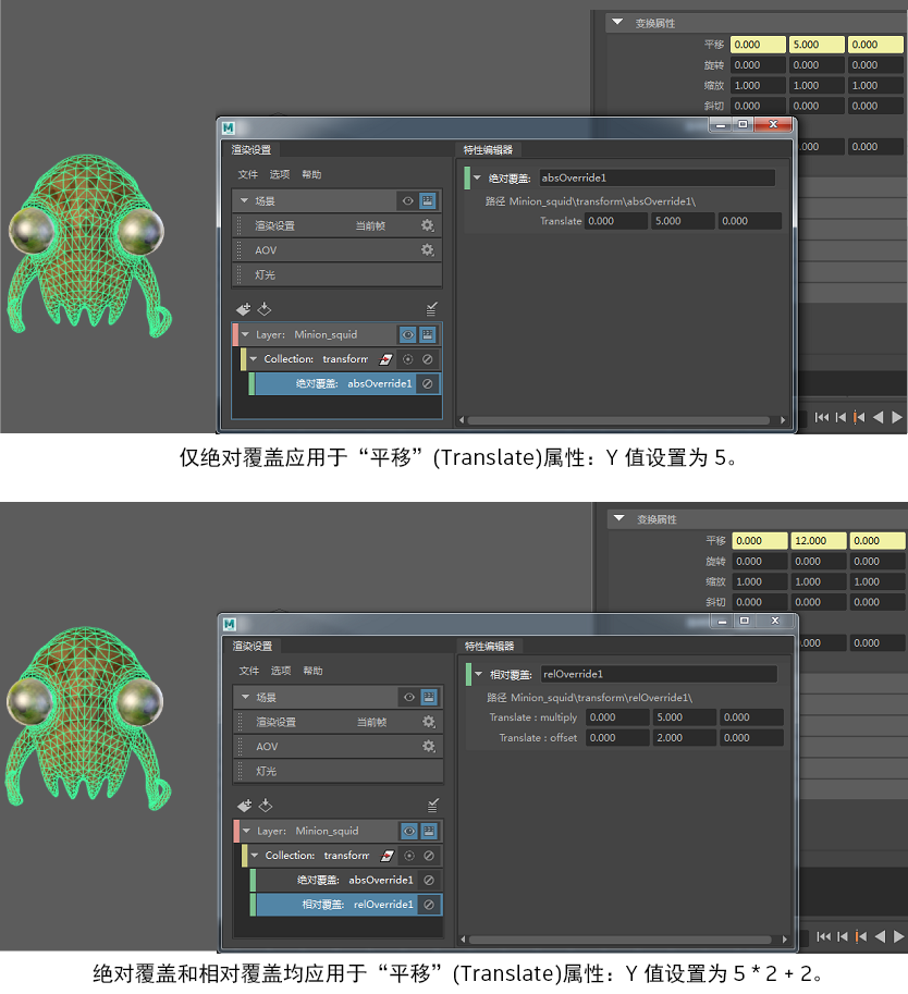

通过相对于当前值缩放或偏移属性(例如,将其乘以系数 5 和/或添加偏移值)创建相对覆盖。例如,如果“平移 X”(Translate X)的原始值为 10,则可将其乘以 5 并添加偏移 2,这样新值将变为 52。
可以通过与绝对覆盖类似的方法创建相对覆盖。在集合的“特性编辑器”(Property Editor)中,从“添加覆盖”(Add Override)下拉列表中选择“相对”(Relative),然后使用鼠标中键将属性从“属性编辑器”(Attribute Editor)拖放到“特性编辑器”(Property Editor)。现在,通过指定倍增因子和/或添加偏移值,可以为属性设置新值。
此外,您也可以结合使用绝对覆盖和相对覆盖。在本示例中,将绝对覆盖应用于“平移”(Translate)属性,其中,该属性的 Y 值设置为 5。然后,将相对覆盖应用于“平移”(Translate)属性,其中,用 Y 值乘以 2 并偏移 2。因此,“平移”(Translate)的 Y 值设置为 5*2 + 2 = 12。

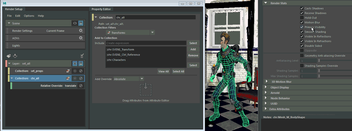

为不在变换节点上的属性创建绝对或相对覆盖
上述示例说明了如何为变换节点上的“平移”(Translate)属性创建覆盖。
在形状节点或着色器节点等其他节点上创建覆盖时,请遵循相同的工作流。但请注意,默认情况下,在向集合添加节点时,仅包含变换节点。因此,如果在不属于变换节点的属性上创建覆盖,Maya 会先为节点类型创建一个子集合,然后再创建相应的覆盖。
在该示例中,角色的变换节点包含在集合中,因此角色在层中可见。创建平移覆盖时,将在 chr_all 集合下面创建一个覆盖。但是,为“主可见性”(Primary Visibility)属性(在形状节点上)创建覆盖时,将为 chr_all 创建一个包含形状节点的子集合及其相应覆盖。

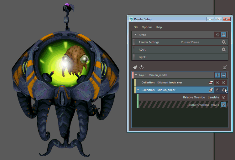

禁用覆盖

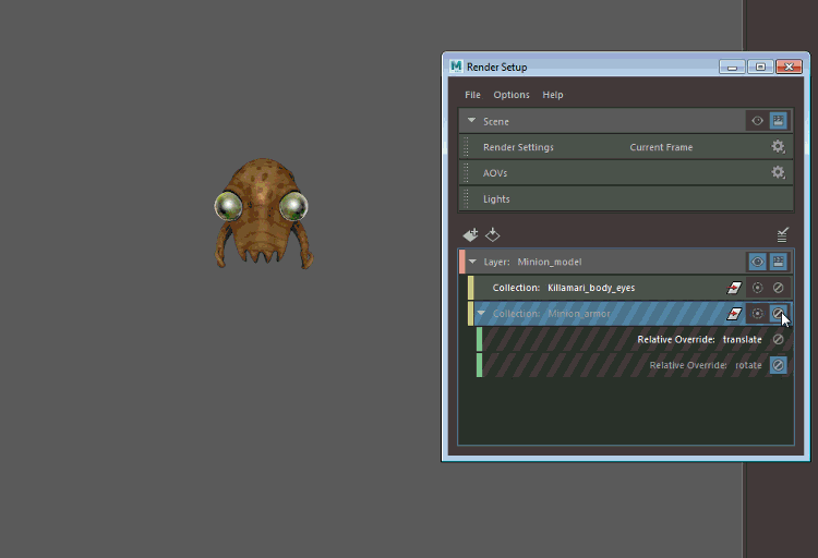

禁用覆盖,使其不会应用于渲染,但仍处于“特性编辑器”(Property Editor)中。为此,请单击覆盖上的 。重复此操作可再次启用覆盖。
如果禁用某个集合,则其相应的覆盖也会遭到禁用。重新启用集合后,已禁用(在禁用集合之前)的覆盖保持禁用状态。此外,与最初启用的覆盖相比,它们在“渲染设置”(Render Setup)编辑器中看起来更暗,并使用蓝色的禁用状态 表示。
此外,即使集合处于禁用状态,也可以启用或禁用覆盖。重新启用集合时,将保留该状态。

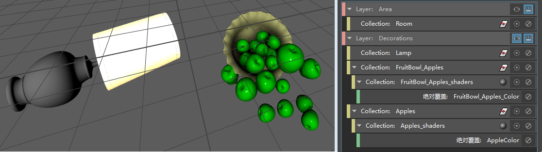

覆盖自上而下进行应用。因此,如果同一对象显示在两个集合中且这两个集合具有相同属性的覆盖,则列表中排在下面的覆盖将确定最终值;同一集合中的两个覆盖也是如此。
在本示例中,FruitBowl_Apples 应用了颜色覆盖,将果盘和苹果的颜色设置为黄色。Apples 应用了颜色覆盖,将苹果的颜色设置为绿色。苹果显示在这两个集合中,在这两种情况下均应用了颜色覆盖。将优先考虑列表 (AppleColor) 中排在下面的覆盖,因此苹果在层中显示为绿色。

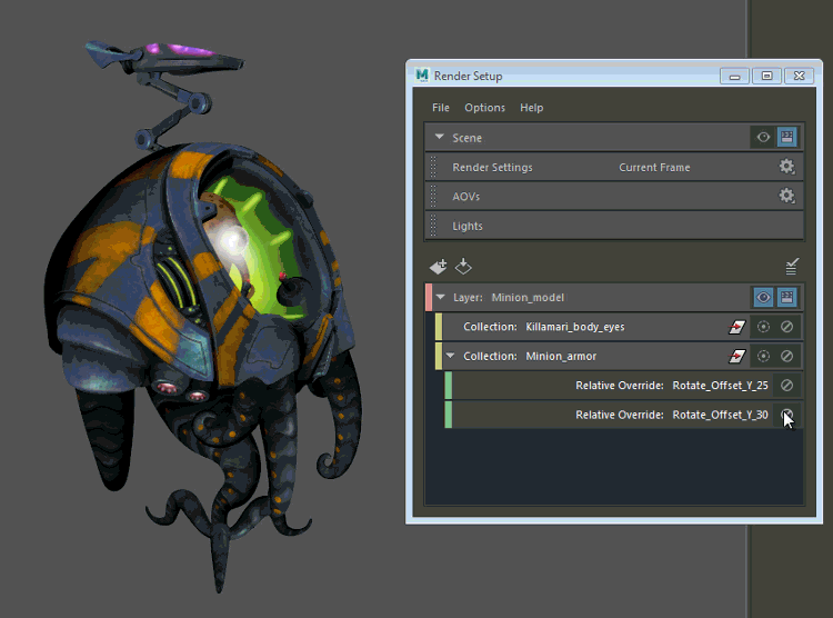

对于同一属性的相对覆盖,覆盖也自上而下进行应用,但是结果将会积累。在本示例中,已应用相对覆盖将角色朝 Y 轴旋转 25 度。在第一个集合之下创建另一个相对覆盖,使角色朝 Y 轴旋转 30 度。最终结果是角色共旋转 55 度。
