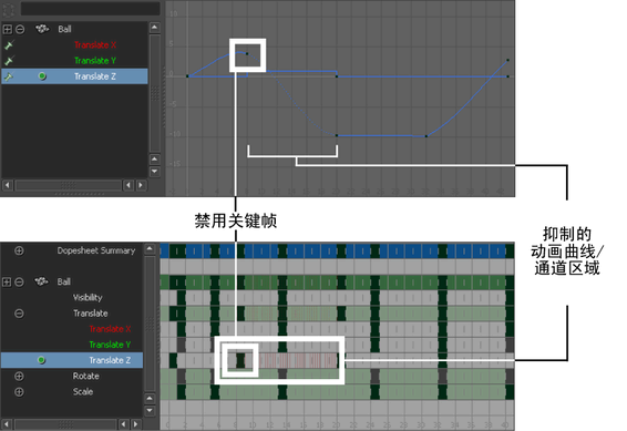

  1. 打开“摄影表”(Dope Sheet)或“曲线图编辑器”(Graph Editor)。
  2. 在大纲视图区域中,选择具有要禁用关键帧的动画通道。
  3. 在视图区域中选择要禁用的关键帧。
  4. 执行下列操作之一:
    • 如果未禁用当前关键帧,选择“关键帧 > 禁用关键帧”(Keys > Mute Key)。
      当前关键帧现在不再对其通道上的动画作出贡献。在“曲线图编辑器”(Graph Editor)或“摄影表”(Dope Sheet)中,禁用显示在大纲视图中的当前动画通道下,同时带关键帧的禁用曲线将显示在视图区域。
      禁用曲线具有相同数量的关键帧,同时它们与其动画通道上的那些被同样定位。
    • 如果已禁用当前关键帧,选择“关键帧 > 取消禁用关键帧”(Keys > Unmute Key)。
      当前关键帧现在将对其通道上的动画作出贡献。取消禁用关键帧不会移除禁用曲线。若要从当前动画通道移除禁用曲线,请参见禁用通道。
