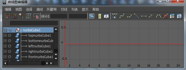

固定关键帧减少器(Constant Key Reducer)
激活“固定关键帧减少器”(Constant Key Reducer)过滤器可以移除多余的关键帧。多余的关键帧是指具有相同值的关键帧,等同于曲线上的平面水平插值。多余关键帧通常是过滤前对 FCurve 重采样的结果。
之前:
过滤之前重采样的 FCurve
之后:
进行过滤并移除了多余关键帧后的 FCurve(基于阈值设置)

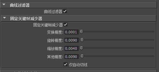

您可以为每种类型的变换设置特定的阈值:“平移精度”(Translation Precision)、“旋转精度”(Rotation Precision)、“缩放精度”(Scaling Precision)和“其他”(Other)。“其他”(Other)包括混合变形和自定义属性曲线等变换。
默认值为:
这些值表示通用单位。因此,可能需要修改与场景(例如,使用较大比例或较小比例的场景)的真实比例相关的阈值。
如果使用此过滤器来消除噪音(例如从运动捕捉数据),则可能需要修改这些值。
设置 描述
平移精度(Translation Precision) 变换曲线的阈值(通用单位)。
旋转精度(Rotation Precision) 旋转曲线的阈值(通用单位)。
缩放精度(Scaling Precision) 缩放曲线的阈值(通用单位)。
其他精度(Other Precision) 其他曲线的阈值(通用单位)。
仅自动切线(Auto tangents only) 此选项可确保仅过滤“自动”关键帧类型。否则,可能会删除内插值大于特定阈值的关键帧。
注: Maya FBX 插件将所有动画关键帧转化为“用户”(User),后者不是“自动”(Auto)“自动切线”(auto tangent)。若要确保固定关键点减少发生,请取消激活“固定关键点减少器”(Constant Key Reducer)选项中的“仅自动切线”(Auto Tangents Only)。

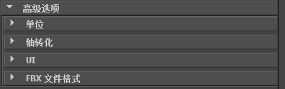

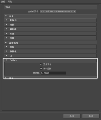

高级选项(Advanced options)
“高级选项”(Advanced Options)部分主要包含一些用于修改默认插件行为的附加选项。在大多数情况下,无需修改这些选项即可成功导出。此部分还包含 Collada 文件类型特有的附加设置。

FBX 文件格式(FBX file format)
通过本节的内容介绍,您可以确定想要 FBX 文件采用的格式。
类型(Type)
使用以下两种类型之一保存 FBX 文件:“二进制”(Binary)或 ASCII。二进制是 FBX 文件的常规格式,而 ASCII 文件提供了纯文本版的文件格式,使用这种格式可搜索文件以进行信息检索。
注: 您无法在 FBX for QuickTime 查看器中查看 ASCII FBX 文件。但是,可以将 FBX 文件另存为二进制文件。
模式 功能
二进制(Binary) 激活该选项将以标准格式保存 FBX 文件。
ASCII 激活该选项将以 ASCII 格式保存 FBX 文件。
注:
如果在 FBX 2010 版及更早版本中将文件导出为 ASCII 格式,则无法嵌入媒体。

Collada
仅在导出时从文件浏览器中选择“DAE_FBX”文件类型后,“Collada”选项才会显示在 UI 中。
注: 当导出为 Collada 格式时,不会嵌入纹理,即使“嵌入的纹理”(Embed Textures)选项已激活,也如此。请参见文件类型特定选项(File Type Specific options)主题中的“嵌入媒体”(Embed Media)。
三角化(Triangulate)
使用此选项可自动细化导出的多边形几何体。
单一矩阵(Single matrix)
通过将所有动画矩阵烘焙为一个矩阵,此选项可确保对于每个节点/对象只存在一个动画矩阵。
帧速率(Frame Rate)
使用此字段可在导出时设置场景的帧速率。
