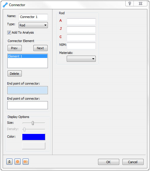

若要定义连接器,可以在树的“模型”分支的“连接器”上单击鼠标右键,然后选择“新建”,打开以下窗口。
此窗体中的其他部分依据所选的“类型”而稍有不同。要查看此窗体中包含的其他部分的相关信息,请单击页面底部的链接。

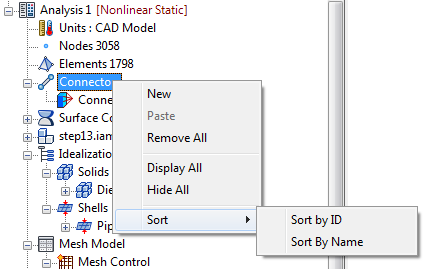

连接器可以从树的“模型”分支拖放到“分析”分支。
“连接器”添加到“分析”后,将创建一个包含所有连接器的节点。这将允许您创建新的连接器,而无需转到“模型”分支。也可以从此处选择连接器以包含在分析模型中。
如果在树的“分析”分支的“连接器”上单击鼠标右键,可使用以下选项:
