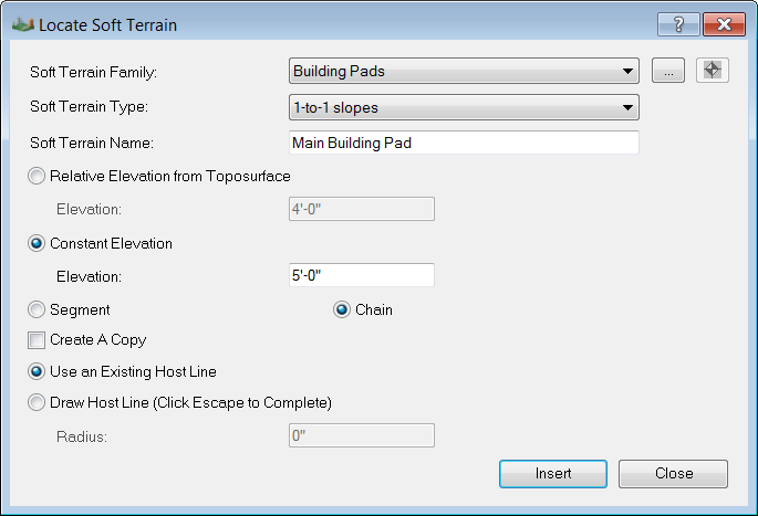

  2. 单击“Site Designer”选项卡“Locate(定位)”面板,然后单击相应工具将图元添加到地形表面。
    为选定的图元类别显示“Locate(定位)”对话框。
  3. 如下所述填写这些字段:
    • Family(族)。从列表中选择族,或单击“浏览”按钮以选择要在项目打开的族。
    • Type(类型)。为新图元选择一个族类型。
    • Name(名称)。为该图元指定唯一名称。
    • Elevation(高程)。指定场地图元是遵循现有地形(“Relative Elevation from Toposurface(地形表面相对高程)”)还是剪切到地形表面以保持恒定高程(“Constant Elevation(恒定高程)”)。 输入高于(正值)或低于(负值)地形表面的距离。
      这些高程参数不会应用于挡土墙、停车场或路缘。
    • Segment(线段)”或“Chain(链)”。 指示场地图元应使用整个主体线(选择(“Chain(链)”))还是仅使用其选定部分(“Segment(线段)”)。
    • Create a copy(创建副本)。 (可选)创建图元时,Site Designer 自动隐藏其主体线。 如果想要让主体线保持可见并可用于模型中的参照,则选中此选项。Site Designer 创建主体线副本以用作场地图元的基础。
    • Use an Existing Host Line(使用现有主体线)。 选择该选项(而不是“Draw Host Line(绘制主体线)”),从而可以将现有几何图形用作场地图元的主体线。
    • 有些图元类别的“Locate(定位)”对话框具有其他或不同的字段。根据需要进行填写。
  4. 单击“Insert(插入)”
