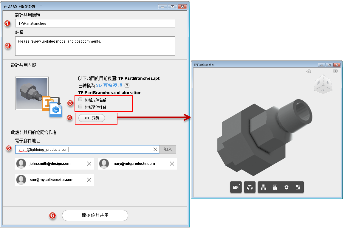

在「在 A360 上開始設計共用」對話方塊中:
  1. 為您要共用的設計輸入標題 (可選 - 依預設會顯示檔名)。
  2. 在「註釋」欄位中,向您的協同合作者說明您希望他們在設計中檢閱並瞭解的重要事項 (可選)。
  3. 依預設,元件名稱和零件性質不會包括在設計共用中。若要包括這些資訊,請選取所需的勾選方塊。
  4. 按一下「預覽」以將檔案做為設計共用在獨立的視窗中開啟,並檢視您所共用的相同內容 (可選)。設計共用是 3D 模型視圖的 3D 可檢視唯讀複本,在您建立設計共用時就開啟了設計共用。
    • 在「預覽」視窗中按一下「關閉」圖示,以返回「在 A360 上開始設計共用」對話方塊。
  5. 在「電子郵件」欄位中輸入您想與其共用設計之協同合作者的電子郵件地址。按一下「加入」。針對每個電子郵件位址重複該作業。
  6. 按一下「開始設計共用」,在 A360 上建立所開啟檔案的設計共用。
    • 將建立一個 .collaboration 檔案,並將其放置在您的 A360 Drive 上的「Inventor 設計共用」資料夾中。
    • 會透過電子郵件向所有協同合作者傳送設計共用的連結。
