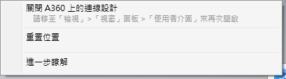

關閉「連線設計」項目按鈕 的可見性
在「連線設計」項目按鈕上按一下右鍵,然後選取「關閉 A360 上的連線設計」。
移動「連線設計」項目按鈕
若要移動「連線設計」項目按鈕,請使用滑鼠選取該按鈕,然後將其移至圖形視窗中最適合您的位置。
若要將「連線設計」按鈕移回至其預設位置,請在「連線設計」項目按鈕上按一下右鍵,然後選取「重置位置」。

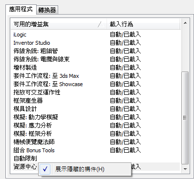

卸載/載入「A360 上的連線設計」
卸載「A360 上的連線設計」增益集,將從圖形視窗中移除「設計共用」按鈕
  1. 在功能區上,按一下「工具」頁籤 >「選項」面板 >「增益集」。
  2. 在「增益集管理員」對話方塊中,按兩下清單中的名稱「A360 上的連線設計」,以在「已載入」和「已卸載」之間進行切換,或在「啟動/已載入」和「啟動/已卸載」之間進行切換。
    註: 如果「A360 上的連線設計」不在增益集清單中,請按一下右鍵並選取「展示隱藏的構件」。
  3. 重新啟動 Inventor,以使變更生效。
