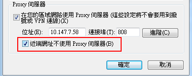

如果您使用
「控制台」
「網路和網際網路」
「網際網路選項」
「連線」
「區域網路設定」
來管理代理伺服器,則必須選取
「近端網址不使用 Proxy 伺服器」
勾選方塊,以在 Inventor 中的「設計共用」面板中建立和管理設計共用。
