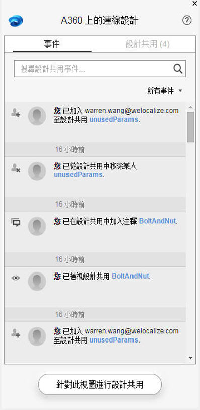

關於「A360 上的連線設計」面板
「A360 上的連線設計」面板:
  • 可存取「在 A360 上開始設計共用」對話方塊。
  • 顯示您的設計共用事件,並存取您是其擁有者或協同合作者的所有設計共用。
  • 存取工具,用於管理您擁有的設計共用。
