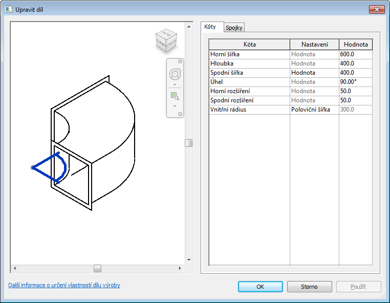

Nástroj Upravit díl otevře dialog Upravit díl. Pomocí tohoto dialogu můžete u dílu výroby upravit kóty a spojky. Upravovat lze pouze vlastnosti přidružené ke spojkám, které nejsou připojeny k jiné součásti.
Díl můžete před umístěním upravit, pokud jej vyberete na paletě Díly TZB výroby. Součást je také možné upravit po umístění na kreslicí plochu. Nástroj Upravit díl není dostupný pro závěsy.
  1. Vyberte součást, kterou chcete upravit.
  2. Klikněte na kartu Upravit|Umístit díl výrobypanel Možnosti (Upravit díl).
  3. Tip: Součást můžete upravit také tak, že na ni dvakrát kliknete.
    Upravená součást se zobrazí v podokně náhledu. Pomocí navigačního nástroje ViewCube změňte orientaci součásti v podokně náhledu.
  4. V dialogu Upravit díl upravte vlastnosti na kartě Rozměry nebo na kartě Spojky. Můžete například upravit hodnotu úhlu pro poloměr ohybu.
  5. Kliknutím na tlačítko Použít zobrazíte náhled změn.
  6. Kliknutím na tlačítko OK tyto změny uložíte.
