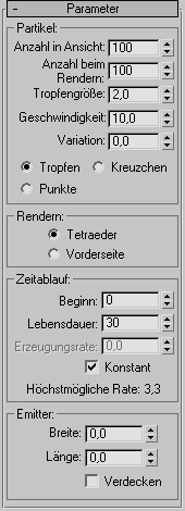

Bereich "Partikel"
Anzahl in Ansicht
Maximale Anzahl von Partikeln, die in den Ansichtsfenster bei einem beliebigen Frame angezeigt wird.
Tipp: Wenn Sie den Wert für "Anzahl in Ansicht" niedriger festlegen als für "Anzahl beim Rendern", kann die Leistung im Ansichtsfenster verbessert werden.
Anzahl beim Rendern
Maximale Anzahl von Partikeln, die in einem einzigen Frame beim Rendern angezeigt werden können. Arbeitet zusammen mit den Zeitablauf-Parametern des Partikelsystems.
  • Wenn die Anzahl der Partikel den Wert für "Anzahl beim Rendern" erreicht, wird die Partikelerstellung angehalten, bis einige Partikel zerstört werden.
  • Wenn genug Partikel zerstört sind, wird die Partikelerstellung wiederaufgenommen, bis "Anzahl beim Rendern" erneut erreicht wird.
Tropfengröße
Gibt die Größe eines Partikels in den aktiven Einheiten an.
Geschwindigkeit
Anfangsgeschwindigkeit jedes Partikels beim Verlassen des Emitters. Die Partikel bewegen sich weiter mit dieser Geschwindigkeit, wenn sie nicht von einem Partikelsystem-Space Warp beeinflusst werden.
Variation
Ändert die ursprüngliche Geschwindigkeit und Richtung der Partikel. Je höher der Wert für "Variation" ist, desto kräftiger und weiter verteilt sich die Gischt.
Tropfen, Kreuzchen oder Punkte
Legt fest, wie die Partikel den Ansichtsfenstern angezeigt werden. Die Einstellungen für die Anzeige haben keinen Einfluss darauf, wie die Partikel gerendert werden. Tropfen sind Streifen, die wie Regentropfen aussehen, Punkte sind einfache Punkte, Kreuzchen sind kleine Pluszeichen.

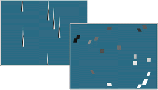

  • Tetraeder(Vorgabe) Partikel werden als lange Tetraeder gerendert. Die Länge für diese legen Sie durch den Parameter "Tropfengröße" fest. Tetraeder ist die Vorgabeeinstellung zum Rendern. Sie simuliert Wassertropfen.
  • Vorderseite Die Partikel werden als quadratische Flächen gerendert, deren Breite und Höhe den gleichen Wert besitzen wie Tropfengröße. Vorderseiten-Partikel zeigen immer zur Kamera (aus der Perspektive des Anwenders). Sie sind vor allem für die Verwendung mit Material-Maps vorgesehen. Verwenden Sie ein geeignetes Opazitäts-Map für Blasen und Schneeflocken.
    Anmerkung: Die Option "Vorderseite" funktioniert nur in Perspektiv- oder Kameraansichten korrekt.
Bereich "Zeitablauf"
Zeitablaufparameter steuern die Erzeugungs- und Zerstörungsrate der emittierten Partikel.
Unter "Zeitablauf" wird in einer Zeile ganz unten die höchstmögliche Rate angegeben. Dieser Wert ist von der Anzahl beim Rendern und der Lebensdauer jedes Partikels abhängig. Das heißt:
höchstmögliche Rate = Anzahl beim Rendern/Lebensdauer
Da die Anzahl von Partikeln in einem Frame nie die Anzahl beim Rendern übersteigt, erzeugt das System keine Partikel mehr, bis weniger vorhanden sind, und beginnt mit dem Erzeugen von Partikeln von Neuem, wenn die Erzeugungsrate die höchstmögliche Rate übersteigt.
Anfang
Nummer des ersten Frames, in dem die Partikel erscheinen.
Lebensdauer
Die Lebensdauer eines Partikels in der Anzahl der Frames.
Erzeugungsrate
Die Anzahl neuer Partikel, die pro Frame erzeugt werden.
Wenn diese geringer oder gleich der höchstmöglichen Rate ist, erzeugt das Partikelsystem einen gleichmäßigen Strom an Partikeln. Wenn sie die maximale Rate übersteigt, erzeugt das Partikelsystem Partikel in Schüben.
Sie können den Parameter "Erzeugungsrate" animieren.
Konstant
Wenn dieses Kontrollkästchen aktiviert ist, ist der Parameter "Erzeugungsrate" nicht verfügbar, und als Erzeugungsrate wird die höchstmögliche Rate verwendet. Wenn diese Option deaktiviert ist, ist der Parameter "Erzeugungsrate" verfügbar. Vorgabe = Aktiviert.
Die Option "Konstant" zu deaktivieren bedeutet nicht, dass die Erzeugungsrate automatisch variiert; die Erzeugungsrate bleibt konstant, es sei denn, Sie animieren den Parameter "Erzeugungsrate".
Bereich "Emitter"
Der Emitter legt den Bereich fest, in dem die Partikel in der Szene erscheinen. Er besitzt eine geometrische Form, die Sie in den Ansichtsfenstern anzeigen können. Sie können sie jedoch nicht rendern.
Der Emitter wird in Form eines Rechtecks mit einem Vektor, der aus einer Seite zeigt, angezeigt. Der Vektor gibt die Richtung an, in die das System die Partikel emittiert.
Breite und Länge
Sie legen den anfänglichen Wert dieser Parameter automatisch beim Ziehen der Maus in einem Ansichtsfenster fest, wenn Sie den Emitter erstellen. Sie können diese Werte im Rollout festlegen.
Der Raum, den das Partikelsystem zu einem bestimmten Zeitpunkt einnimmt, ist das Ergebnis einer Kombination der Anfangsparameter (wie Größe des Emitters und Geschwindigkeit und Variation der Emission) und der Space Warps, die angewendet wurden.
Ausblenden
Aktivieren Sie dieses Kontrollkästchen, um den Emitter in den Ansichtsfenstern auszublenden. Der Emitter wird in den Ansichtsfenstern angezeigt, wenn "Ausblenden" deaktiviert ist. Der Emitter wird nicht gerendert. Vorgabe = Deaktiviert.
