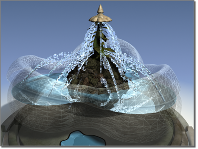

Fontänengischt als Partikelsystem erstellt

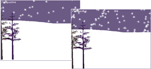

Partikelsystem, das einen Schneesturm simuliert
