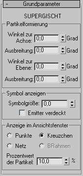

Rollout "Grundparameter"
Mit diesen Steuerelementen wird die Richtung und die Verteilung der Partikel gesteuert.
Bereich "Partikelformierung"
Winkel zur Achse
Bestimmt den Winkel des Partikelstroms zur Z-Achse (entlang der Ebene der X-Achse).
Ausbreitung
Bestimmt die Verteilung der Partikel weg vom Emissionsvektor entlang der Ebene der X-Achse).
Winkel zur Ebene
Wirkt sich auf den Winkel der Emission an der Z-Achse aus. Dies hat keine Auswirkung, wenn für "Winkel zur Achse" der Wert 0 festgelegt ist.
Ausbreitung
Wirkt sich auf die Verteilung der Partikel an der mit "Winkel zur Ebene" festgelegten Achse aus. Dies hat keine Auswirkung, wenn für "Winkel zur Achse" der Wert 0 festgelegt ist.
