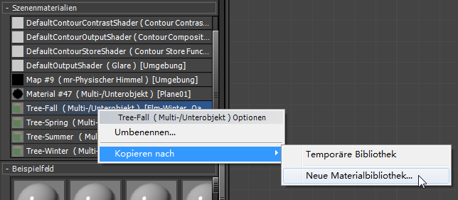

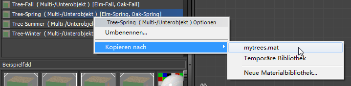

  3. Klicken Sie in der Gruppe Szenenmaterialien mit der rechten Maustaste auf den Materialeintrag Tree-Fall. Wählen Sie im Popup-Menü die Option Kopieren nach Neue Materialbibliothek.
    Benennen Sie im Dialogfeld "Datei" die Bibliothek mytrees.mat.
    3ds Max zeigt einen Eintrag für die neue Bibliothek oben in der Material-/Map-Übersicht an.
    Das Sternchen vor dem Namen der Bibliothek gibt an, dass sie noch nicht gespeichert wurde.
  4. Klicken Sie in der Gruppe "Szenenmaterialien" mit der rechten Maustaste auf den Materialeintrag Tree-Spring. Wählen Sie im Popup-Menü die Option "Kopieren in mytrees.mat".
  5. Kopieren Sie ebenfalls Tree-Summer und Tree-Winter nach mytrees.mat .

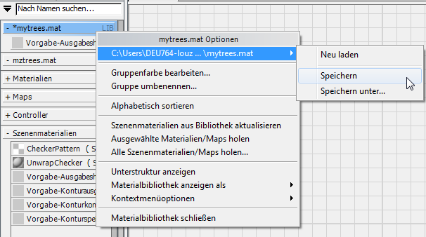

  6. Führen Sie einen Bildlauf zum Anfang der Material/Map-Übersicht durch, um die Bibliothek mytrees.mat zu sehen. Klicken Sie mit der rechten Maustaste auf die Beschriftung "mytrees.mat", und wählen Sie im Popup-Menü den ersten Eintrag "C:\Benutzer\...\mytrees.mat Speichern".

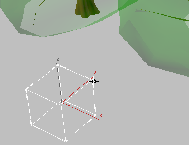

  3. Ziehen Sie im Ansichtsfenster, um ein mr-Platzhalterobjekt zu erstellen.
  4. Wechseln Sie zur Modifikatorgruppe. Klicken Sie im Rollout "Parameter" in der Gruppe "Quellobjekt" auf die Schaltfläche "Quellobjekt" (der ursprünglich die Bezeichnung “Keine” zugewiesen war).
    Klicken Sie im Ansichtsfenster auf das Baumobjekt Elm - Winter.
  5. Klicken Sie im Rollout "Parameter" Gruppe "Quellobjekt" auf "Objekt in Datei schreiben".
    3ds Max öffnet ein Dialogfeld zur Dateiauswahl. Navigieren Sie gegebenenfalls zum Ordner \sceneassets\renderassets . Weisen Sie der Datei den Namen My_Elm_Winter zu (mit der Dateierweiterung MIB), und klicken Sie dann auf "Speichern".

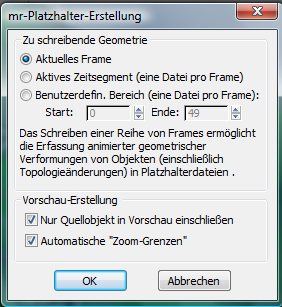

    3ds Max öffnet das Dialogfeld “mr-Platzhalter-Erstellung”. Klicken Sie in diesem Dialogfeld auf "OK", um die Vorgabewerte zu akzeptieren.
    Anmerkung: Wenn das Baumobjekt animiert wäre, würden Sie mithilfe des Dialogfelds "mr-Platzhalter-Erstellung" das Objekt als eine Frame-Sequenz speichern. Dabei wird für pro Frame eine .mib-Datei erstellt. Sie legen das Zeitsegment zum Speichern in der Gruppe "Zu schreibende Geometrie" fest.
    3ds Max zeigt für eine kurze Zeit ein kleines Fenster für gerenderte Bilder an, während es die Platzhaltergeometrie rendert.

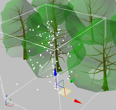

    Im Ansichtsfenster zeigt 3ds Max das mr-Platzhalterobjekt als eine Punktwolke an.

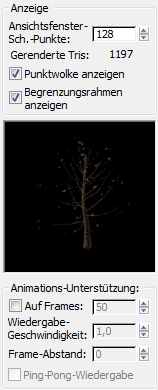

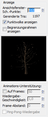

  6. Ändern Sie im Rollout "Parameter" Gruppe "Anzeige" den Wert "Ansichtsfenster-Scheitelpunkte" von 128 auf 512, und drücken Sie die Eingabetaste.
    Je mehr Punkte angezeigt werden, desto deutlicher zeichnet sich der Objektumriss ab, aber eine dichtere Punktwolke kann sich auf die Leistung des Ansichtsfensters auswirken.
  7. Ändern Sie den Wert "Ansichtsfenster-Scheitelpunkte" zurück auf 128, und aktivieren Sie dann "Begrenzungsrahmen anzeigen", um die Ausmaße des Baum-Platzhalters anzuzeigen.
    3ds Max zeigt den Platzhalter umgeben von einem abgeschlossenen Begrenzungsrahmen an.
