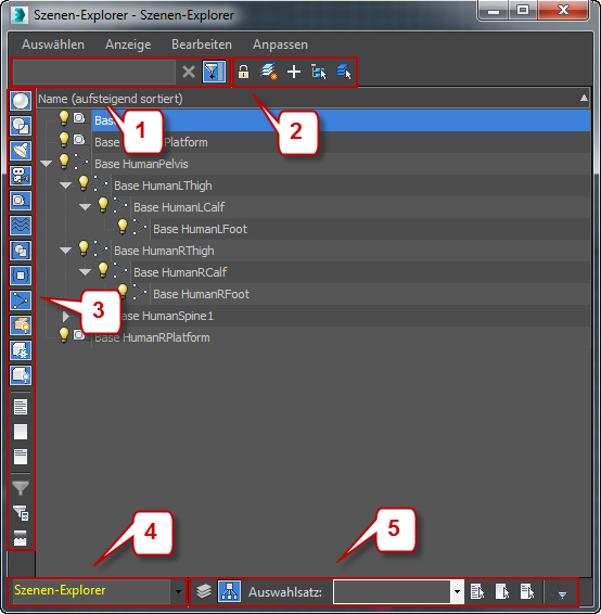

Die folgende Abbildung dienst als ein Map für die standardmäßigen Werkzeugkästen des Szenen-Explorers, wenn das Layout (im Menü Anpassen) auf den Standard eingestellt ist: Der vertikale und alle allgemeinen Werkzeugkästen sind aktiv. Wenn das Layout auf Horizontal eingestellt ist, werden die gleichen Werkzeugkästen gemeinsam im oberen Bereich des Dialogfelds Szenen-Explorer gruppiert. In der Abbildung ist jeder Werkzeugkasten zur Verdeutlichung rot umrandet dargestellt.
Die Vorgabe-Werkzeugkästen des Szenen-Explorers:
1. Werkzeugkasten "Suchen"
2. Werkzeugkasten "Hilfsmittel"
3. Werkzeugkasten "Anzeige"
4. Werkzeugkasten "Ansicht"
5. Werkzeugkasten "Auswahl"
Werkzeugkasten Hilfsmittel im Modus Nach Hierarchie sortieren
Werkzeugkasten Hilfsmittel im Modus Nach Layer sortieren

Werkzeugkasten Ansicht
Der Werkzeugkasten Ansicht befindet sich in der unteren linken Ecke des Dialogfelds Szenen-Explorer und zeigt den Namen des aktuellen Szenen-Explorers an. Im aktiven Szenen-Explorer wird dieser Name in Gelb angezeigt.
Das Menü in diesem Werkzeugkasten, das über die Pfeilschaltfläche auf der rechten Seite verfügbar ist, bietet Zugriff auf verfügbare globale und lokale Szenen-Explorer und Befehle zum Wechseln des aktuellen Szenen-Explorers zwischen lokalem und globalen Modus. Weitere Informationen finden Sie unter Informationen zum lokalen und globalen Szenen-Explorer
