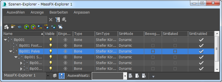

Der MassFX-Explorer ist eine besondere Version des Szenen-Explorers, der speziell für den Einsatz mit MassFX-Simulationen konzipiert wurde. Er ermöglicht Ihnen das Anzeigen der Simulationseigenschaften für alle Objekte in der Simulation und Ändern der Eigenschaften wie des Typs von steifem Körper und der Angabe, ob der Körper Teil der Simulation ist.
In diesem Abschnitt werden die Steuerungen für die MassFX-Explorer-Version des Szenen-Explorers behandelt.

Dynamikmodus auf dynamisch einstellenDiese Einstellung ist auch im Kontextmenü des MassFX-Explorers verfügbar, indem Sie mit der rechten Maustaste auf das Menü "Dynamik"
"Simulationsmodus"
"Dynamisch" klicken. Sie können auch die Einstellung ändern, indem Sie auf den Eintrag des Objekts in der Spalte "SimMode" klicken und eine Option aus der Dropdown-Liste auswählen.
Dynamikmodus auf kinematisch einstellenDiese Einstellung ist auch im Kontextmenü des MassFX-Explorers verfügbar, indem Sie mit der rechten Maustaste auf das Menü "Dynamik"
"Simulationsmodus"
"Kinematisch" klicken. Sie können auch die Einstellung ändern, indem Sie auf den Eintrag des Objekts in der Spalte "SimMode" klicken und eine Option aus der Dropdown-Liste auswählen.
Dynamikmodus auf statisch einstellenDiese Einstellung ist auch im Kontextmenü des MassFX-Explorers verfügbar, indem Sie mit der rechten Maustaste auf das Menü "Dynamik"
"Simulationsmodus"
"Basis" klicken. Sie können auch die Einstellung ändern, indem Sie auf den Eintrag des Objekts in der Spalte "SimMode" klicken und eine Option aus der Dropdown-Liste auswählen.
In Simulation beinhaltenDiese Einstellung ist auch im Kontextmenü des MassFX-Explorers verfügbar, indem Sie mit der rechten Maustaste auf das Menü "Dynamik"
"In Simulation beinhalten" klicken. Alternativ können Sie die Einstellung mit dem Kontrollkästchen "SimEnabled" umschalten.
Aus Simulation ausschließenDiese Einstellung ist auch im Kontextmenü des MassFX-Explorers verfügbar, indem Sie mit der rechten Maustaste auf das Menü "Dynamik"
"Aus Simulation ausschließen" klicken. Alternativ können Sie die Einstellung mit dem Kontrollkästchen "SimEnabled" umschalten.
