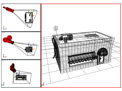

Mehrere Ansichtsfenster helfen Ihnen bei der Darstellung der Szene. In diesem Beispiel zeigt das größte Ansichtsfenster die Kameraansicht aus den anderen Ansichtsfenstern.
