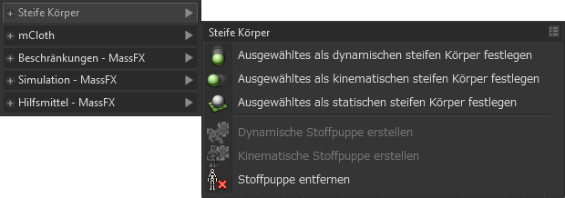

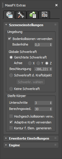

Das Dialogfeld "MassFX-Hilfsmittel" besteht aus vier Gruppen. Sie können das Dialogfeld mit dem ersten Flyout im MassFX-Werkzeugkasten direkt in der gewünschten Gruppe öffnen. Folgende Untergruppen sind verfügbar:
Die nächsten vier Steuerelemente des Werkzeugkastens dienen zum Konvertieren von 3ds Max-Objekten in Objekte, die in einer Simulation verwendet werden können, einschließlich "steifer Körper" und "Stoff". Wie bei anderen Flyouts wird durch Klicken auf die sichtbare Flyout-Schaltfläche dieselbe Aktion wie durch das entsprechende Symbol ausgeführt. Wenn Sie beim Klicken auf das Flyout die Maustaste gedrückt halten, wird dagegen eine Liste der verknüpften Aktionen geöffnet.
Weitere Informationen finden Sie unter Steife Körper (Überblick), Beschränken von physikalischen Objekten, MassFX-Modifikator Steifer Körper, MassFX-Beschränkungshelfer, MassFX-Stoffpuppe und mCloth-Modifikator.
Beim Erstellen eines Modifikators Steifer Körper, eines Beschränkungshelfers eines mCloth-Modifikators oder eines Stoffpuppen-Helfers in der Szene passen Sie die entsprechenden Einstellungen in der Modifikatorgruppe an.

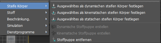

Das über das Menü "Animation" verfügbare Untermenü "Simulation - MassFX" bietet eine alternative Route zu vielen Funktionen.
Weitere Informationen finden Sie unter MassFX-Untermenüs.
