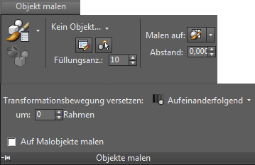

Das Objekt oder die Objekte, die in die Szene gemalt werden sollen. Standardmäßig zeigt dieses Feld "Kein Objekt..." (wenn kein Malobjekt angegeben ist) oder den Namen des Objekts am Ende der Objektliste (siehe unten). Alternativ wählen Sie eine der folgenden Optionen:
Öffnet das Dialogfeld "Objekte malen" zur Verwaltung der Liste der Malobjekte.
Wenn die Liste "Objekt verwenden" (siehe oben) auf ein einzelnes Objekt eingestellt ist, verwenden Sie die Option "Objektliste bearbeiten", um auszuwählen, welches Objekt gemalt werden soll. Wenn die Liste "Objekt verwenden" auf "Alle, in Reihenfolge"·eingestellt·ist,·verwenden·Sie·die Option "Objektliste·bearbeiten",·um·die·Objektreihenfolge·zu·ändern.
Das letzte Objekt, das Sie auswählen, wird standardmäßig in der Dropdown-Liste angezeigt (siehe oben) und ist somit das Standard-Malobjekt. Um ein anderes Objekt zum Standard zu machen, markieren Sie es in der Liste "Objekt bearbeiten" (siehe oben). Um mit mehreren Objekten zu zeichnen, wählen Sie eine andere Option aus der Dropdown-Liste: "Alle, in Reihenfolge" oder "Alle, zufällig".

Die vertikale Entfernung von der gemalten Oberfläche, in der Malobjekte positioniert werden. Bei positiven Werten werden die Objekte über der Oberfläche, bei negativen unter der Oberfläche positioniert.

Verwenden Sie diese Parameter, um anzugeben, wie die Animation wiedergegeben wird. Die gewünschten Einstellungen müssen angegeben werden, bevor Sie das Malen vornehmen. Eine Änderung der Einstellungen wirkt sich nicht auf vorhandene Malobjekte aus.
Layer malen Mausbewegungen statt die Objekte nebeneinander zu stellen. Anders ausgedrückt werden beim Malen auf neu erstellte Malobjekte die nachfolgenden Malobjekte auf die Oberfläche der vorhandenen Malobjekte aufgetragen.
