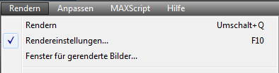

Wenn ein Menübefehl eine Umschaltfunktion hat, wie z. B. Rendern einrichten, und die Gruppe nur auf die Textanzeige gesetzt ist (nur Menü Erweitert), zeigt ein Häkchen den jeweiligen Status an: Wird ein Häkchen angezeigt, ist der Befehl aktiv.
Für den Eintrag des Menüs Rendern einrichten wird ein Häkchen angezeigt, das angibt, dass das Dialogfeld Rendern einrichten geöffnet ist, ebenso wie der Tastaturbefehl F10.

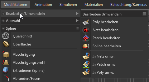

In dieser Teilansicht des Menüs Modifikatoren werden die Gruppen Bearbeiten/Umwandeln und Auswahl ausgeblendet und die Gruppe Spline erweitert.
Durch das Bewegen des Mauszeigers auf den Titel einer kollabierten Gruppe wird es als Untermenü geöffnet.

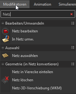

Durchsuchen des Menüs Modifikatoren nach Befehlen mit "Netz"
