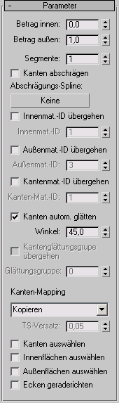

Abstand in allgemeinen 3ds Max-Einheiten, mit dem die innere Oberfläche von ihrer ursprünglichen Position nach innen und die äußere Oberfläche nach außen verschoben wird. Vorgabe = 0,0/1,0.

Die Anzahl der Unterteilungen über die einzelnen Kanten. Vorgabe = 1.

Ist diese Option aktiviert und wird ein Abschrägungs-Spline angegeben, verwendet 3ds Max den Spline zur Definition des Profils sowie zur Auflösung der Kanten. Vorgabe = Deaktiviert.
Verwenden Sie nach der Definition eines Abschrägungs-Splines die Option "Abgeschrägte Kanten", um zwischen flachen Kanten, deren Auflösung durch die Einstellung "Segmente" definiert wird, und einem durch den Abschrägungs-Spline definierten benutzerdefinierten Profil zu wechseln.
Klicken Sie auf diese Schaltfläche, und wählen Sie dann einen offenen Spline aus, um Form und Auflösung für die Kante zu definieren. Geschlossene Formen, wie Kreise und Sterne, können hierfür nicht verwendet werden.

Aktivieren Sie diese Option, um eine Material-ID für alle Innenflächen-Polygone anzugeben, die den Parameter "Innenmat.-ID" verwenden. Vorgabe = Deaktiviert.

Gibt die Material-ID für Innenflächen an. Ist nur verfügbar, wenn die Option "Innenmat.-ID überschreiben" aktiviert ist.
Aktivieren Sie diese Option, um eine Material-ID für alle Außenflächen-Polygone anzugeben, die den Parameter "Außenmat.-ID" verwenden. Vorgabe = Deaktiviert.

Gibt die Material-ID für Außenflächen an. Ist nur verfügbar, wenn die Option "Außenmat.-ID überschreiben" aktiviert ist.
Aktivieren Sie diese Option, um eine Material-ID für alle neuen Polygone anzugeben, die den Parameter "Kantenmat.-ID" verwenden. Vorgabe = Deaktiviert.

Gibt die Material-ID für Kantenflächen an. Ist nur verfügbar, wenn die Option "Kantenmat.-ID überschreiben" aktiviert ist.
Wendet automatisch eine winkelbasierte Glättung auf die Kantenflächen an, die den Parameter "Winkel" verwenden. Ist die Option deaktiviert, wird keine Glättung vorgenommen. Vorgabe = Aktiviert.

Gibt den maximalen Winkel zwischen Kantenflächen an, die mit der Funktion "Kanten autom. glätten" geglättet werden. Ist nur verfügbar, wenn die Option "Kanten autom. glätten" aktiviert ist. Vorgabe = 45,0.

Ermöglicht die Angabe einer Glättungsgruppe für die neuen Polygone, die die Einstellung "Glättungsgruppe" verwenden. Ist nur verfügbar, wenn die Option "Kanten autom. glätten" deaktiviert ist. Vorgabe = Deaktiviert.
Gibt die Glättungsgruppe für die Kantenpolygone an. Ist nur verfügbar, wenn die Option "Kantenglättungsgruppe überschreiben" aktiviert ist. Vorgabe = 0.

Gibt den Textur-Mapping-Typ an, der auf die neuen Kanten angewendet wird. Wählen Sie aus der Dropdown-Liste einen Mapping-Typ aus.
Legt den Abstand der Texturscheitelpunkte auf den Kanten fest. Ist nur für die Optionen "Reihe" und "Interpolieren" von "Kanten-Mapping" verfügbar. Vorgabe = 0,05.

Wählt die Kantenflächen aus. Diese Auswahl wird im Stapel nach oben an andere Modifikatoren weitergegeben. Vorgabe = Deaktiviert.
Wählt die Innenflächen aus. Diese Auswahl wird im Stapel nach oben an andere Modifikatoren weitergegeben. Vorgabe = Deaktiviert.
Wählt die Außenflächen aus. Diese Auswahl wird im Stapel nach oben an andere Modifikatoren weitergegeben. Vorgabe = Deaktiviert.
Passt die Eckscheitelpunkte so an, dass gerade Kanten beibehalten werden.
Wenn Sie den Modifikator "Hülle" auf ein unterteiltes Objekt mit geraden Kanten anwenden, wie z. B. einen Würfel mit 3x3x3 Segmenten, stellen Sie möglicherweise fest, dass sich die Eckscheitelpunkte nicht auf einer geraden Linke mit den anderen Eckscheitelpunkten befinden. Dadurch sehen die Kanten "ausgebeult" aus. Um dies zu beheben, aktivieren Sie die Option "Ecken gerade richten".
