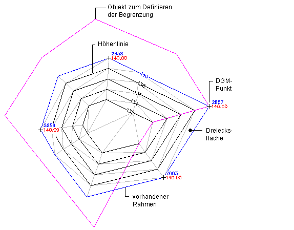

DGM-Begrenzungen werden definiert, indem Sie vorhandene Polygone in der Zeichnung auswählen. Die DGM-Definition zeigt eine numerische ID und eine Liste der Scheitelpunkte für jede Begrenzung an.

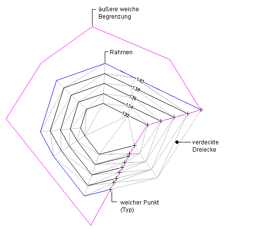

Ein DGM vor dem Hinzufügen einer weichen äußeren Begrenzung
Die Auswirkungen einer weichen äußeren Begrenzung
