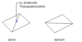

Das Umdrehen von Kanten dient dazu, die Richtung von zwei Dreiecksflächen im DGM zu ändern, um z. B. ein genaueres DGM-Modell zu erstellen. Beispielsweise können Kanten an Grate oder Bodensenken angepasst werden.

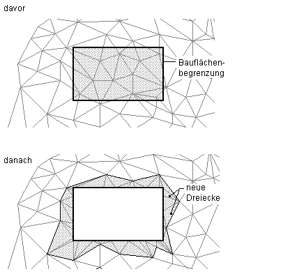

Verborgene Begrenzungen decken Flächen des DGM ab, sodass die Triangulation (und daher die Höhenlinien) in diesem Bereich nicht sichtbar ist. Verwenden Sie diese Funktion, um ein DGM, z. B. einen Gebäudegrundriss, mit Löchern zu versehen.
Wenn Sie eine verborgene Begrenzung verwenden, wird das DGM nicht gelöscht. Das gesamte DGM bleibt unberührt. Wenn Sie TIN-Linien dauerhaft aus dem DGM entfernen möchten, müssen Sie den Befehl Linie löschen verwenden.
