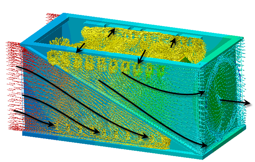

Luft aus der Umgebung tritt in das Gehäuse ein, strömt durch das Gerät und wird wieder an die Umgebung abgegeben. Bei den meisten Anwendungen wird die Luft durch einen Lüfter bewegt; die Temperatur der eintretenden Luft ist bekannt. Die Effekte der natürlichen Konvektion können vernachlässigt werden. Die von den Komponenten verbrauchte Wärme wird durch das Bewegen der Luft weggetragen und durch das Gehäuse geführt. Die Wärmestrahlung ist bei diesen Anwendungen in der Regel zu vernachlässigen.

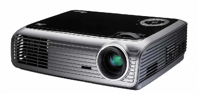

Projektor

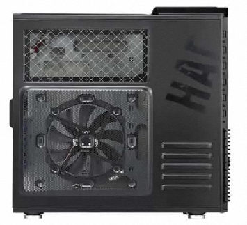

Hardware

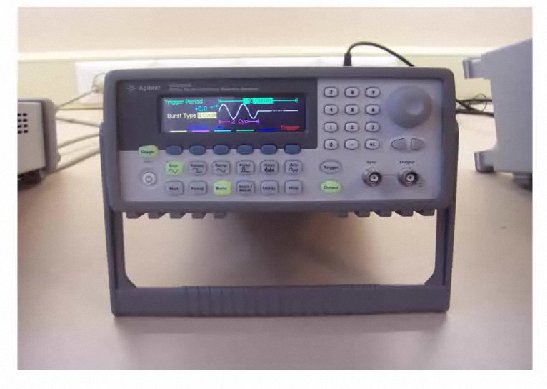

Laborgeräte

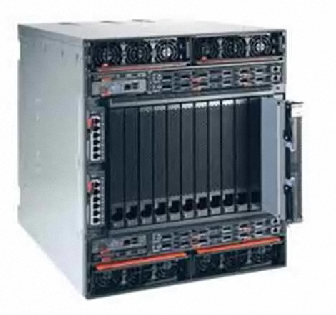

Telekommunikationsgeräte

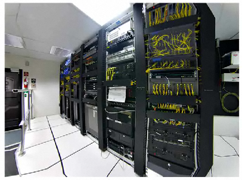

Rechenzentrum
