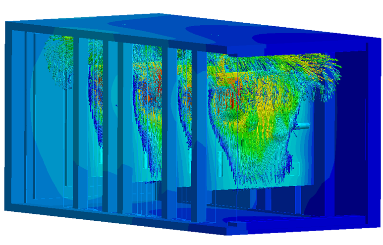

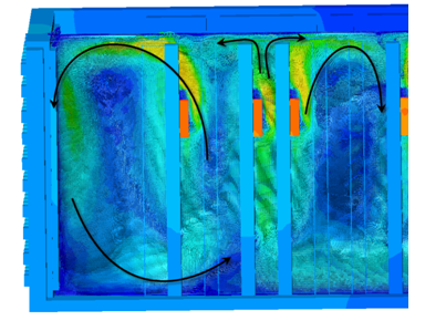

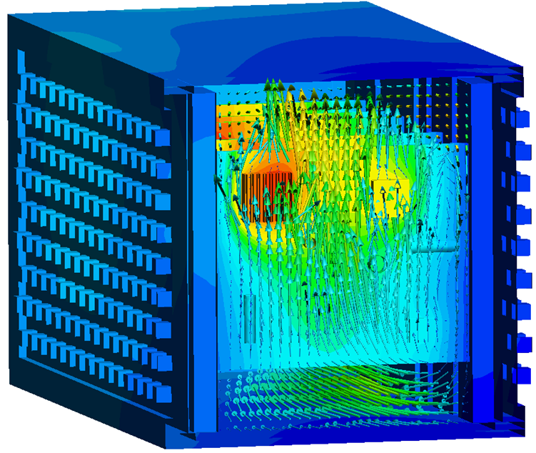

Komponenten in einem abgedichteten, passiven Gerät werden durch natürliche Konvektion, Leitfähigkeit und Strahlung gekühlt. Temperaturschwankungen in der Luft verursachen Dichtegradienten, die ihrerseits zu einer Bewegung der Luft führen. Da keine Luft aus dem Gerät entweichen kann, erfolgt die Wärmeübertragung über das Gehäuse. Luftbewegung, Leitfähigkeit und Strahlung übertragen Wärme von erwärmten Komponenten an die Umgebung.
Die Strömung in einem passiv gekühltem, abgedichteten Gerät ist häufig laminar, und Strahlung spielt eine wichtige Rolle beim Abziehen der Wärme.
