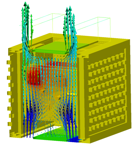

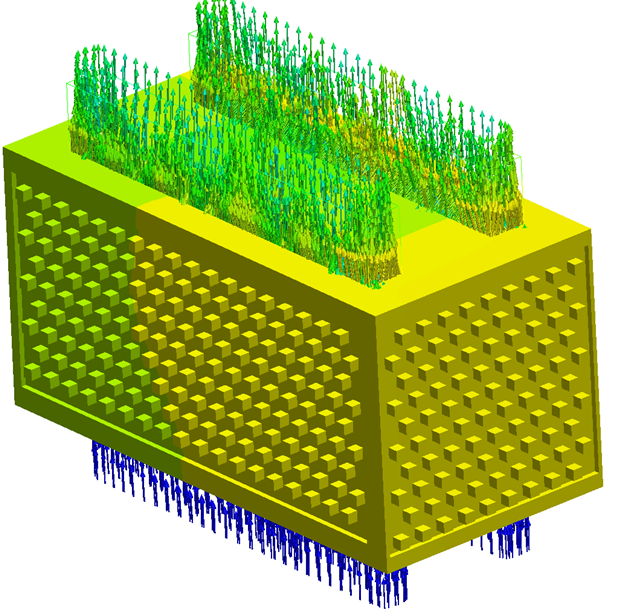

Komponenten innerhalb eines belüfteten, passiven Geräts werden durch natürliche Konvektion, Wärmeleitung und Strahlung gekühlt. Temperaturschwankungen in der Luft verursachen Dichtegradienten, die ihrerseits zu einer Bewegung der Luft führen. Durch Öffnungen tritt Luft in das Gerät ein und aus dem Gerät aus. Luftbewegung, Leitfähigkeit und Strahlung übertragen Wärme von erwärmten Komponenten an die Umgebung.
Die Strömung in einem passiv gekühlten, belüfteten Gerät ist oft laminar und die Strahlung spielt eine wichtige Rolle beim Entfernen der Wärme.
