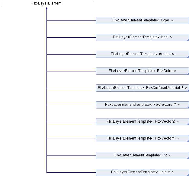

Inheritance diagram for FbxLayerElement:Public Types | |

Reimplemented in FbxLayerElementUserData, FbxLayerElementTemplate< Type >, FbxLayerElementTemplate< double >, FbxLayerElementTemplate< int >, FbxLayerElementTemplate< FbxSurfaceMaterial * >, FbxLayerElementTemplate< FbxColor >, FbxLayerElementTemplate< void * >, FbxLayerElementTemplate< bool >, FbxLayerElementTemplate< FbxTexture * >, FbxLayerElementTemplate< FbxVector4 >, and FbxLayerElementTemplate< FbxVector2 >.
