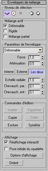

Interface
Les commandes des sous-objets Enveloppe sont regroupées dans le panneau déroulant Enveloppes de mélange.
Zone Niveau de sélection
Segment
Activez cette option pour sélectionner des segments dans les fenêtres et éditer les paramètres de leurs enveloppes.
Par exemple, cliquez sur Segment, sélectionnez un segment de biceps puis cliquez sur le biceps opposé en maintenant la touche Ctrl enfoncée pour l'ajouter à la sélection. Vous pouvez ainsi éditer les paramètres des enveloppes des deux segments simultanément.
Coupe transv.
Activez cette option pour éditer les coupes des enveloppes, modifier la forme des enveloppes et donc leur zone d'influence.
Vous pouvez, par exemple, sélectionner une coupe sur la limite interne ou externe d'une enveloppe puis la déplacer ou modifier son échelle. Vous pouvez utiliser l'option Echelle non uniforme sur la coupe d'une enveloppe du cou de façon à ce qu'elle évite les sommets de la zone de la poitrine.
Point de contrôle
Activez cette option pour éditer les points de contrôle d'une coupe.
Par exemple, vous pouvez activer l'option Point de contrôle, sélectionner un point sur la coupe d'une enveloppe et déplacer ce point de façon à modifier la forme de l'enveloppe et donc sa zone d'influence.
Précédent & suivant
Cliquez sur ces options pour passer au segment suivant ou précédent, à la coupe ou au point de contrôle suivant ou précédent, en fonction du niveau de sélection actif.
Zone Mélange actif
Déformable
Lorsque cette option est activée, une enveloppe déformable est utilisée pour les segments sélectionnés. Valeur par défaut : activé.
Par défaut, les enveloppes déformables sont affichées en rouge.
Rigide
Lorsque cette option est activée, une enveloppe rigide est utilisée pour les segments sélectionnés. Cette option est désactivée par défaut.
Par défaut, les enveloppes rigides sont affichées en vert.
Avertissement : les enveloppes déformables et rigides d'un même segment peuvent être activées simultanément. Vous utiliserez en général l'une ou l'autre de ces options. En redimensionnant les enveloppes déformables et rigides d'un segment de manière non uniforme, vous pouvez positionner une enveloppe sur une autre. Vous pouvez, par exemple, contrôler l'épaule à l'aide d'une enveloppe rigide et utiliser une enveloppe déformable pour déformer l'aisselle. Les deux types d'enveloppe peuvent également être désactivés pour un même segment.
Mélange partiel
Active le mélange partiel pour les segments sélectionnés. Activez une enveloppe déformable ou rigide, puis sélectionnez Mélange partiel. Physique calcule le poids de chaque segment sur un sommet donné. Si l'option Mélange partiel est désactivée et que le poids total est inférieur à 1, Physique normalise le poids combiné pour le rendre égal à 1. Si l'option est activée, les poids peuvent être inférieurs à 1. La différence est compensée par le noeud racine, équivalent à une influence nulle. Reportez-vous à la section Mélange partiel et affectation des poids pour une description détaillée du calcul de ces valeurs par Physique.
Un mélange partiel sur toutes les enveloppes déformables du squelette de la mâchoire de ce personnage permet une déformation régulière du maillage lorsque le squelette est déplacé.
Zone Paramètres de l'enveloppe
[Liste déroulante des types d'enveloppes]
Affiche le type de l'enveloppe sélectionnée. Si le segment possède à la fois une enveloppe rigide et une enveloppe déformable, vous pouvez utiliser cette liste pour spécifier quels paramètres de l'enveloppe vous voulez ajuster.
Force
Modifie la force d'une enveloppe. Intervalle : de 0 à 1. Valeur par défaut : 1.
Le paramètre Force s'applique à la fois aux limites interne et externe de l'enveloppe.
Cette valeur est utilisée principalement pour les zones où les enveloppes se chevauchent, lorsque vous voulez que l'une d'entre elles ait plus d'influence.
Atténuation
Modifie le taux d'atténuation entre les limites interne et externe d'une enveloppe. Cette option est une fonction de Bézier. Intervalle : de 0 à 1. Valeur par défaut : 0,1.
Les sommets se trouvant à l'intérieur de la limite interne subissent une influence maximale du segment (poids = 1) tandis que ce dernier n'influence pas les sommets positionnés au-delà de la limite externe (poids = 0). L'atténuation détermine le taux auquel l'influence est atténuée (de 1,0 à 0,0).
Les options Interne, Externe et Les deux vous permettent de spécifier si les paramètres Echelle radiale, Chevauch. par. et Chevauch. enf. doivent s'appliquer à la limite interne ou externe de l'enveloppe ou aux deux. Commencez par utiliser ces options pour spécifier quelles limites vous désirez modifier, puis changez les valeurs des doubles flèches.
Interne
Cliquez sur ce bouton pour modifier la valeur de la limite interne.
Externe
Cliquez sur ce bouton pour modifier la valeur de la limite externe.
Les deux
Cliquez sur ce bouton pour modifier à la fois les limites interne et externe de l'enveloppe.
Lorsque l'option Les deux est sélectionnée, les valeurs affichées pour les paramètres Echelle radiale, Chevauch. par. et Chevauch. enf. reflètent les valeurs de la limite interne.
Echelle radiale
Redimensionne les limites de l'enveloppe radialement. Intervalle : de 0 à 100. Valeur par défaut : 1.
Chevauch. par.
L'enveloppe chevauche le segment parent dans la hiérarchie. Intervalle : de -1 à 10. Valeur par défaut : 0,1.
Si la valeur est égale à zéro, l'extrémité de l'enveloppe tombe sur l'articulation. Si elle est inférieure à zéro, l'enveloppe est positionnée dans le segment tandis que si la valeur est supérieure à zéro, elle chevauche le segment adjacent.
Chevauch. enf.
L'enveloppe chevauche le segment enfant dans la hiérarchie. Intervalle : de -1 à 10. Valeur par défaut : 0,1.
Zone Commandes d'édition
Remarque : les boutons disponibles dans cette zone dépendent du niveau de sélection actif : Segments, Coupes transv. ou Points de contrôle.
Insérer
Insère une coupe ou un point de contrôle sur une coupe.
Supprimer
Supprime une coupe ou un point de contrôle.
Copier
Copie une enveloppe ou une coupe.
Coller
Colle une enveloppe ou une coupe.
Exclure
Cliquez sur ce bouton pour afficher la boîte de dialogue Exclure les enveloppes. Vous pouvez empêcher un segment d'influencer d'autres segments. Vous pouvez ainsi empêcher le segment de la cuisse droite d'influencer le segment de la cuisse gauche. Ainsi, au lieu de redimensionner les enveloppes de l'index pour empêcher les sommets d'influencer le majeur, vous pouvez exclure les segments du majeur de l'influence des segments de l'index.
Symétrie
Crée une copie symétrique des enveloppes d'un segment sélectionné ou des coupes sélectionnées dans une enveloppe.
Après avoir utilisé l'option Symétrie, vous pouvez ajuster l'orientation en cliquant sur l'outil Rotation dans la barre d'outils principale, en activant le système de coordonnées Local, puis en faisant glisser le segment ou la coupe.
Conseil : pour copier une copie symétrique d'une enveloppe, vous devez successivement cliquer sur Copier, sélectionner le segment opposé, cliquez sur Coller, puis sur Symétrie.
Zone Affichage
Réaffichage interactif
Lorsque cette option est activée, Physique met à jour le maillage de manière dynamique lorsque vous ajustez les enveloppes. Lorsqu'elle est désactivée, le maillage est mis à jour uniquement lorsque vous entrez une valeur finale (c'est-à-dire lorsque vous appuyez sur la touche Entrée ou la touche de tabulation ou que vous relâchez la souris). Valeur par défaut : activé.
Pose initiale du squelette
Lorsque cette option est activée, le personnage maillé reprend la position qu'il avait avant l'application du modificateur Physique. Cette option est désactivée par défaut.
Options d'affichage
Cliquez sur ce bouton pour afficher la boîte de dialogue Options d'affichage de l'enveloppe de mélange qui vous permet de personnaliser l'affichage des enveloppes.
Ombré
Permet d'activer et de désactiver l'affichage ombré des poids des sommets dans les fenêtres. Cette option est désactivée par défaut.
