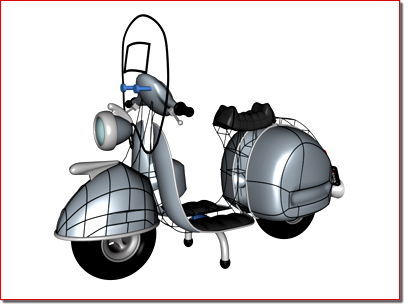

Scooter : des splines forment les coupes du corps.
Vous pouvez, par exemple, utiliser les outils de surface pour créer des splines représentant les différentes coupes d'un modèle, puis appliquer les modificateurs Coupe et Surface pour créer la surface de type patch.
