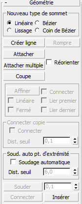

Interface
Panneau déroulant Géométrie
Zone Type de sommet
Les quatre cases d'option de cette zone vous permettent de déterminer la tangence des sommets créés lors du clonage de segments ou de splines en maintenant la touche Maj enfoncée. Si vous utilisez ultérieurement l'option Connecter copie, le type des sommets des splines qui relient la spline ou le segment d'origine au nouveau est spécifié dans cette zone.
Ce paramètre n'a aucun effet sur la tangence des sommets créés à l'aide d'outils comme le bouton Créer ligne, Affiner, etc.
- Créer ligne
- Ajoute des splines supplémentaires à la spline sélectionnée. Ces lignes sont des sous-objets spline distincts ; leur création est similaire à celle des splines linéaires. Pour quitter la création de ligne, cliquez avec le bouton droit de la souris ou cliquez sur l'option Créer ligne pour la désactiver.
- Rompre
- Fractionne une spline au niveau du ou des sommets sélectionnés. Sélectionnez un ou plusieurs sommets, puis cliquez sur Rompre pour fractionner la spline. Il existe à présent deux sommets non connectés superposés à la place de chaque sommet ; cela permet d'éloigner l'une de l'autre les extrémités des segments qui étaient jointes.
- Attacher
- Attache la spline sélectionnée à une autre spline de la scène. Cliquez sur l'objet que vous souhaitez attacher à la spline sélectionnée. L’objet que vous attachez doit également être une spline.

- Attacher multiple
- Cliquez sur ce bouton pour afficher la boîte de dialogue du même nom, avec la liste de toutes les autres formes incluses dans la scène. Sélectionnez les formes à attacher à la spline éditable courante, puis cliquez sur OK.

Soudage auto pts d'extrémité
- Soudage automatiquelorsque l'option Soudage automatique est activée, un sommet d'extrémité placé ou déplacé dans les limites de la distance de seuil d'un autre point d'extrémité de la spline est automatiquement soudé. Cette fonction est disponible au niveau de l'objet et à tous les niveaux de sous-objet.
- Seuilréglage de proximité qui permet de définir la distance à laquelle des sommets peuvent se trouver sans pour autant être automatiquement soudés. Valeur par défaut = 6,0.
