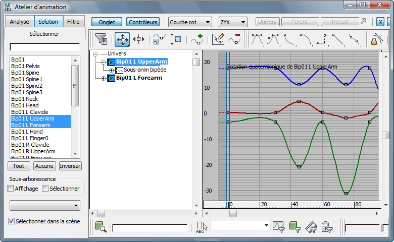

L'atelier d'animation, une version personnalisée de la vue piste, utilise certaines des commandes standard de la vue piste tout en incluant de nouvelles commandes qui lui sont propres.
L'interface de l'atelier comporte les éléments suivants :
Les différentes sections de l'interface utilisateur de l'atelier disposent de techniques de navigation spécifiques.
Cliquez tout simplement sur les onglets pour passer d'un groupe de fonctions à l'autre. Les outils affichés dépendent du groupe de fonctions. De façon générale, la navigation s'effectue de gauche à droite pour les tablettes et de haut en bas pour les groupes de fonctions. Les sélections s'affichent dans des listes : cliquez sur l'un des noms de la liste pour sélectionner l'entrée correspondante. Pour effectuer une opération, il suffit généralement de cliquer sur un bouton en bas du groupe de fonctions.
Cliquez sur le bouton Contrôleurs dans la barre d'outils de l'atelier pour afficher la liste des contrôleurs. Lorsque la liste des contrôleurs est affichée, vous pouvez sélectionner plusieurs pistes, cliquer dessus avec le bouton droit de la souris et affecter des contrôleurs par le biais du menu contextuel. Vous pouvez également accéder aux propriétés de contrôleurs qui ne disposent pas d'images clés, tels que le contrôleur Bruit.
Cliquez sur le bouton Contrôleurs dans la barre d'outils de l'atelier pour afficher l'éditeur de courbes de la fenêtre de contrôleur. Les pistes des parties du corps du bipède affichées dans la liste correspondent aux pistes qui sont sélectionnées dans le groupe de fonctions Sélectionner et qui viennent s'ajouter aux objets de la scène rattachés à ces parties du corps ou utilisés en tant qu'objets CI pour ces parties du corps. La liste des contrôleurs est identique à celle de l'éditeur de courbes.
La liste des contrôleurs est affichée
Utilisez les outils de navigation standard de la vue piste de 3ds Max pour ajuster l'affichage des courbes dans la fenêtre des courbes. Zoom, Cadrer, Horizontal & Vertical et Panoramique sont généralement utilisés pour bénéficier d'une meilleure vue de l'ensemble d'une courbe ou d'un segment de courbe. Par défaut, la vue Courbe affiche automatiquement la courbe de l'objet bipède sélectionné dans la fenêtre.
La fenêtre Atelier peut être redimensionnée pour faciliter la manipulation des courbes. Vous pouvez faire flotter ou masquer les barres d'outils pour libérer encore plus d'espace. Vous pouvez également ancrer les barres d'outils à gauche ou à droite.

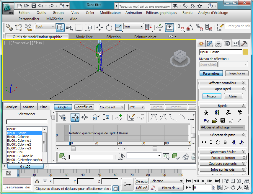

Vous pouvez ancrer l'atelier dans une fenêtre. Lorsque la fenêtre Atelier est ouverte, cliquez directement ou avec le bouton droit de la souris sur l'étiquette Point de vue, puis dans le menu Etiquette Point de vue (PDV) dans fenêtre, sélectionnez Fenêtres étendues
Atelier d'animation de Biped. L'atelier s'ouvre et s'ancre alors dans la fenêtre.
