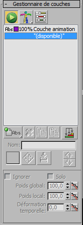

Pour créer une couche d'ajustement:
Dans la liste Couches, mettez en surbrillance l'élément Disponible si nécessaire.
(où tout bouton actif en bas à gauche de la liste) jusqu'à ce que l'icône déroulante s'affiche. Faites ensuite glisser le curseur vers
(Ajouter couche d'ajustement local) et relâchez le bouton de la souris. 3ds Max crée une nouvelle couche sous la couche existante.
Cette nouvelle couche est active et pondérée à 100%, ce qui signifie que vous pouvez affiner votre animation immédiatement.
