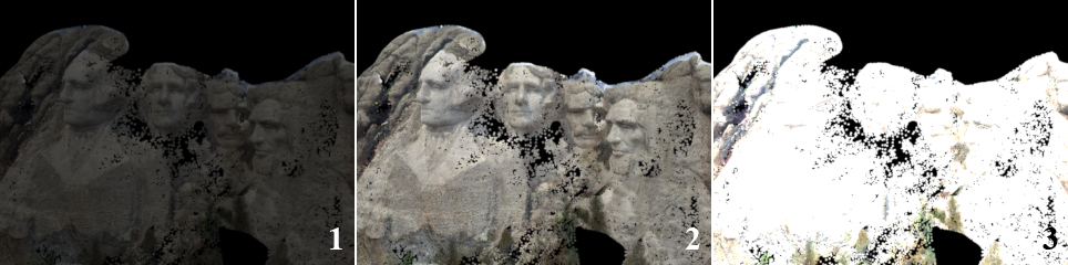

Multiplicateur
Définit la luminosité globale de l'objet nuage de points. Une valeur faible produit une surface plus sombre, tandis qu'une valeur élevée produit une surface plus lumineuse. Valeur par défaut : 1,0.
Remarque : L'effet de ce paramètre s'affiche uniquement dans la sortie de rendu, mais pas dans les fenêtres.
Réglage de la valeur du multiplicateur
1 : multiplicateur = 0,1
2 : multiplicateur = 1,0 (valeur par défaut)
3 : multiplicateur = 10,0

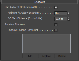

Panneau déroulant Ombres
Utilisez Occlusion ambiante (AO)
Lorsque cette option est activée, un ombrage apparaît dans de petites crevasses que la lumière réelle ne peut pas atteindre.

Intensité ombre/ambiante
Quantité de lumière environnementale dans la scène, qui indique, concrètement, le degré d'obscurité des ombres. Valeur par défaut = 0,2.
L'unité de cette valeur de ce paramètre dépend de l'unité d'éclairage. Si vous utilisez le contrôle de l'exposition photographique mr et définissez Echelle physique sur Unités physiques (cd/m2 ), cette valeur se trouve dans les valeurs physiques, et il peut être nécessaire qu'elle soit dans les centaines (ou les milliers pour un plan en extérieur éclairé par l'objet mr Soleil et ciel). Cependant, si vous n'utilisez pas la commande d'exposition, ou si vous définissez son Echelle physique sur Sans unité, ce paramètre est exprimé en une unité "traditionnelle" où 0 est noir et 1 est blanc.
Remarque : La lumière "ambiante" étant affectée par une occlusion ambiante, elle est assombrie par l'occlusion aux points de contact et dans les zones cachées sous les objets.
Distance max. AO
Etendue de l'ombrage de l'occlusion ambiante. Lorsque cette option est définie sur 0, l'ombrage s'étend sur la totalité de la scène.
Recevoir ombres
Lorsque cette option est activée, les objets qui se trouvent entre l'objet nuage de points et les lumières de la scène projettent des ombres sur l'objet nuage de points. Pour permettre que seules certaines lumières projettent des ombres sur l'objet nuage de points, utilisez les boutons de contrôle Liste des lumières projetant des ombres (voir ci-dessous).
Lorsque cette option et l'option Recevoir ombres sont toutes deux activées, seules les lumières de la liste peuvent projeter des ombres sur l'objet nuage de points. Lorsque cette option est désactivée et que l'option Recevoir ombres est activé, toutes les lumières de la scène peuvent projeter des ombres sur l'objet nuage de points.
La liste contient les boutons de contrôle suivants :
  • Ajouter Pour qu'un éclairage projette des ombres sur l'objet nuage de points, cliquez sur Ajouter et sélectionnez-le. Répétez cette opération pour chaque éclairage à ajouter à la liste.
  • Remplacer Pour remplacer un éclairage de la liste par un autre de la scène, sélectionnez d'abord l'éclairage à remplacer dans la liste, puis cliquez sur Remplacer et sélectionnez l'éclairage qui doit le remplacer.
  • Supprimer Pour éviter qu'un éclairage ne projette des ombres sur l'objet nuage de points, mettez en surbrillance son nom dans la liste, puis cliquez sur Supprimer.
