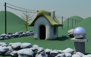

La lumière photométrique Ciel mr est chargée du dôme de lumière ; elle simule le phénomène réel de la lumière indirecte, créée par la dispersion de la lumière du soleil dans l'atmosphère.
La scène est éclairée uniquement par la lumière Ciel mr.

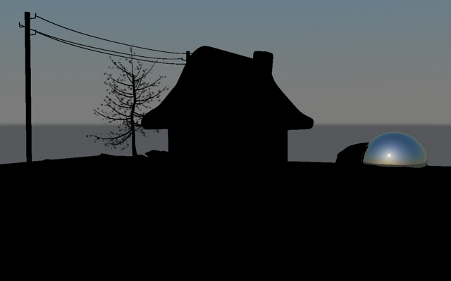

- L'ombrage environnement Ciel physique mr est chargé de la représentation visible du disque solaire et du ciel, à la fois au niveau de la caméra et des réflexions et réfractions. Il est également chargé du sol virtuel (en gris dans l'illustration suivante).
L'ombrage Ciel physique mr est visible, mais il n'y a aucun éclairage dans la scène.

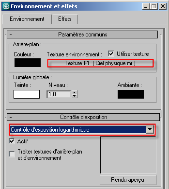

- Ouvrez la boîte de dialogue Environnement (appuyez sur 8) et assurez-vous que l'option Paramètres communs
Texture d'environnement est réglée sur Ciel physique mr, et que Contrôle d'exposition est défini sur Contrôle de l’exposition photographique mr.

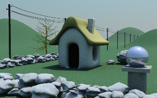

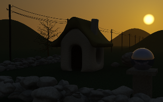

- Procédez au rendu avec Soleil & Ciel. Afin de spécifier plusieurs heures, dates et emplacements dans le système Lumière du jour pour différents effets, utilisez le groupe de fonctions Mouvement
Paramètres de contrôle ou activez le Placement manuel pour positionner manuellement le soleil.
Conseil : Pour améliorer la qualité de l'image, ajustez les paramètres Contrôle de l’exposition photographique mr.

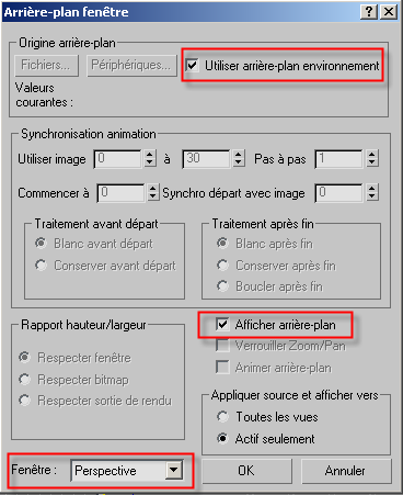

- Ouvrez la boîte de dialogue Arrière-plan fenêtre: menu Vues
Arrière-plan fenêtre.
- Dans la zone Origine de l'arrière-plan, activez Utiliser l'arrière-plan de l'environnement.
- En bas de la boîte de dialogue, Assurez-vous que Fenêtre est défini sur Perspective puis activez Afficher arrière-plan dans la zone de commandes en bas à droite.
- Cliquez sur OK.
Après quelques instants, l'arrière-plan de la fenêtre change et affiche l'environnement.

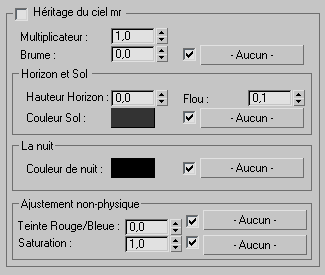

Interface
Interface (paramètres communs)
Les principaux paramètres communs sont ceux déterminant l'ombrage complet et le modèle de colorisation.
Remarque : Les lumières Soleil mr et Ciel physique mr peuvent hériter des paramètres du Ciel mr même si celui-ci est désactivé.
- Multiplicateur
- Multiplicateur scalaire pour la sortie lumineuse. Valeur par défaut : 1,0.
- Brume
- Dans Ciel physique mr, le paramètre Brume correspond au paramètre Brume utilisé par le modèle de ciel activé par la brume.
