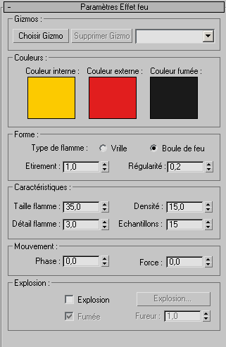

Vous pouvez définir trois propriétés de couleur pour un effet de feu en utilisant les échantillons de couleur de la zone Couleurs. Cliquez sur un échantillon de couleur afin d'afficher le sélecteur de couleurs de 3ds Max Boîte de dialogue Sélecteur de couleurs.
Vous pouvez colorer l'effet de feu en utilisant un dégradé entre les couleurs internes et externes. Les zones denses de l'effet utilisent la couleur interne et fusionnent graduellement avec la couleur externe près des bords de l'effet.
Si les cases Explosion et Fumée sont cochées, les couleurs internes et externes prennent la couleur de la fumée. Si vous désélectionnez les options Explosion ou Fumée, la couleur de la fumée est ignorée.
Vous pouvez contrôler la forme, l'échelle et le motif des flammes à l'intérieur de l'effet de feu en utilisant les options de la zone Forme.
Définit la direction et la forme générale des flammes.
A des valeurs inférieures à 1,0, les flammes sont comprimées et apparaissent plus courtes et plus épaisses.
A des valeurs supérieures à 1,0, les flammes sont étirées et apparaissent longues et fines.
Vous pouvez associer Etirement à un changement d'échelle non uniforme de l'appareil. Activez une échelle non uniforme pour modifier la limite de l'effet et l'échelle de la forme des flammes.
Utilisez le paramètre Etirement pour modifier uniquement l'échelle des flammes se trouvant à l'intérieur de l'appareil. Vous pouvez également utiliser des valeurs Etirement pour inverser l'effet de changement d'échelle de l'appareil sur les flammes.

Vous pouvez définir la taille et l'apparence des flammes à l'aide des paramètres de la zone Caractéristiques. Tous ces paramètres dépendent de la taille de l'appareil et dépendent les uns des autres. La modification d'un paramètre a une incidence sur le comportement des trois autres paramètres.
Les valeurs élevées sont plus adaptées à la réalisation de boules de feu.
Les valeurs faibles sont plus adaptées à la réalisation de vrilles.
Si la taille de la flamme est très petite, vous devrez peut-être augmenter la valeur du paramètre Echantillons pour visualiser les flammes individuelles.

Utilisez les paramètres de la zone Mouvement pour animer le crépitement et l'élévation des flammes.
Des valeurs faibles donnent un feu froid de combustion lente.
Des valeurs élevées donnent un feu chaud de combustion rapide.
Pour obtenir les meilleurs effets de feu, la force doit être un multiple de la hauteur de l'appareil de combustion.
