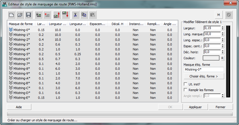

L'Editeur de styles de marquages au sol permet d'appliquer une large gamme de types de marquages au sol à un modèle de visualisation en associant un type de marquage au sol à une série de masques d'étiquette de forme.
Par défaut, les objets de marquage au sol linéaires utilisent le matériau CivilViewMarkings.
Répertorie le contenu du style de marquage au sol courant. Chaque ligne représente un élément individuel. Cliquez pour mettre en surbrillance un élément et afficher les détails correspondants dans l'éditeur d'éléments sur la droite.

Autoriser plusieurs marquages par forme?Indique si plusieurs objets de marquage au sol peuvent être appliqués à chaque forme parent. Il s'agit d'un paramètre global défini dans le groupe de fonctions Préférences Civil View. Il est désactivé par défaut. Vous pouvez remplacer ce paramètre localement, pour un élément isolé, en modifiant l'état de ce bouton.
Réinitialiser l'objet balayéLes commandes du groupe situé sur la droite permettent de modifier les paramètres de l'élément de style de marquage au sol en surbrillance.
