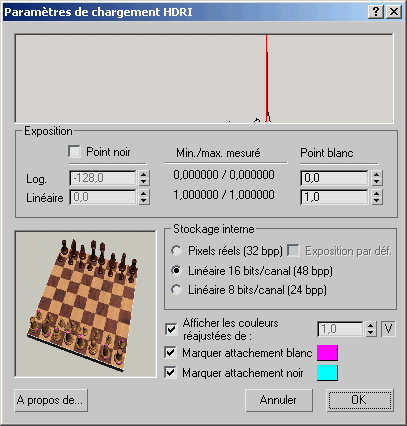

Boîte de dialogue Paramètres de chargement HDRI
La boîte de dialogue Paramètres de chargement HDRI apparaît à l'ouverture d'un fichier Radiance en tant que bitmap. Cette boîte de dialogue vous permet de préciser l'intervalle de luminance à utiliser à partir de l'image et la méthode de stockage des données.
- [Histogramme]
- Ce graphique affiche les valeurs de luminance de l'image dans une échelle logarithmique. Les lignes rouges indiquent les valeurs courantes Point noir et Point blanc.
Le graphique est visible uniquement pour les niveaux de luminance avec représentation importante dans l'image. En d'autres termes, si un niveau de luminance s'applique uniquement à un ou deux pixels de l'image, il n'y aura aucune ligne graphique correspondante sur l'histogramme. Comparez avec les valeurs min./max. mesurées, ce qui donne la plage complète de niveaux de luminance de l'image.
En général, l'image obtenue produira un effet des plus spectaculaires lorsque l'histogramme est utilisé pour définir les valeurs d'intervalle Point noir et Point blanc, plutôt que lors de l'utilisation de l'intervalle complet exprimé par les valeurs min./max. mesurées.
Zone Exposition
- Point noir
- Lorsque cette option est activée, vous pouvez définir la valeur de luminance que vous souhaitez utiliser comme couleur la plus sombre, ou " noir ". La valeur peut être définie en tant que logarithme (Log) ou en tant que valeur linéaire (Linéaire). Toutes les valeurs inférieures à cette valeur seront bloquées sur noir. Lorsque cette option est désactivée, la plus petite valeur est utilisée en tant que Point noir.
- Min./max. mesuré
- Affiche les valeurs de luminance minimum et maximum réelles de l'image, exprimées à la fois en tant que valeurs logarithmiques et valeurs linéaires. L'utilisation de ces valeurs pour le Point noir et le Point blanc résulte dans la plage de luminance complète de l'image utilisée. Toutefois, l'histogramme peut indiquer que la majorité des niveaux de luminance font partie d'un intervalle plus petit.
- Point blanc
- Définit la valeur de luminance que vous souhaiteriez définir comme couleur la plus lumineuse ou " blanc " sous la forme d'une valeur logarithmique (Log) ou linéaire (Linéaire). Toutes les valeurs de luminance de l'image supérieures à cette valeur seront bloquées sur blanc. Les valeurs en pixels du blanc à l'intérieur des fichiers HDR peuvent être beaucoup plus importantes que la valeur linéaire 1.
L'intervalle de luminance d'une image est utilisé uniquement lorsque la valeur linéaire du point blanc est définie au-dessus de 1,0. En d'autres termes, lorsque le point blanc est défini sur ou en-dessous d'une valeur linéaire de 1,0, aucune propriété de luminance spéciale de l'image HDR n'est utilisée et ne donnera de résultats similaires à ceux des autres formats bitmaps tels que TIG et JPG.
- Log
- Définit le Point noir ou le Point blanc comme valeur logarithmique allant de -128 à 127. La modification de cette valeur change le paramètre Linéaire en le définissant sur la valeur correspondante.
- Linéaire
- Définit Point noir ou Point blanc en tant que valeur linéaire comprise entre 0 et plus de 1 trillion. La modification de cette valeur modifie le paramètre Log en le définissant sur la valeur correspondante.
- Fenêtre d'aperçu
- Affiche l'image HDR.
Zone Stockage interne
- Pixels réels (32 bpp)Comprime les sélections de luminance dans un espace colorimétrique de 32 bits par pixel. Les options Alpha pré-multiplié et Mouvement flou ne fonctionnent pas avec cette option.
Exposition par déf.Lorsque cette option est activée, l'image se charge en l'état, sans aucun changement appliqué aux couleurs. Lorsqu'elle est désactivée, vous pouvez utiliser les paramètres de la zone Exposition pour effectuer un mapping des couleurs. Elle est uniquement disponible avec l'option Pixels réels.
- Linéaire 16 bits/canal (48 bpp)Comprime les sélections de luminance dans un espace colorimétrique 16 bits, à 48 bits par pixel. Il s'agit du paramètre recommandé. Pour décompresser la luminance en vue de l'utiliser dans la scène, définissez le niveau RVB dans le panneau déroulant Sortie de l'image sur la même valeur que la valeur de blanc linéaire de cette boîte de dialogue.
- Linéaire 8 bits/canal (24 bpp)Comprime les sélections de luminance dans un espace colorimétrique 8 bits, à 24 bits par pixel. Cette méthode de compression utilise moins de mémoire que les autres méthodes, mais est généralement inadaptée pour afficher la plage de luminance dans une image HDR et peut provoquer des effets de bande ou d'autres artefacts.
- Afficher les couleurs réajustées de
- Lorsque cette option est activée, cette valeur réajuste la valeur de luminance de l'aperçu d'image par la quantité indiquée.
Bouton LVerrouille l'aperçu de l'échelle de luminance sur la valeur linéaire de blanc. Lorsque cette option est désactivée, vous pouvez changer la valeur manuellement. Valeur par défaut : activé.
- Marquer attachement blanc
- Permet de marquer les valeurs bloquées sur blanc dans la fenêtre d'aperçu avec la couleur indiquée par l'échantillon de couleur. Cliquez sur l'échantillon de couleur pour modifier la couleur.
- Marquer attachement noir
- Lorsque l'option Point noir est activée, elle permet de marquer les valeurs bloquées sur noir dans la fenêtre d'aperçu avec la couleur indiquée par l'échantillon de couleur. Cliquez sur l'échantillon de couleur pour modifier la couleur.
