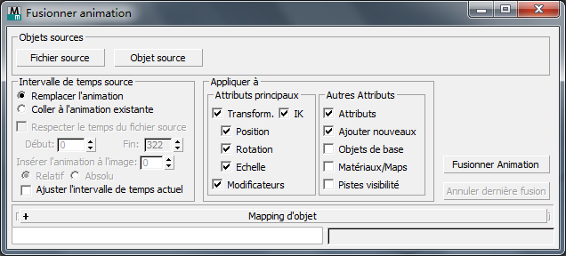

La boîte de dialogue Fusionner animation contient les commandes suivantes.
Zone Objets source
Fichier source
Cliquez pour sélectionner un fichier source contenant les données d'animation. Les données d'animation de ce fichier seront fusionnées dans la scène courante. Tous les objets de la scène sont affichés sous Noeuds source dans le panneau déroulant Correspondance objet.
Objet source
Sélectionne un objet source depuis la scène courante. Si un objet source est sélectionné, la sélection Fichier source est ignorée.
Zone Intervalle source
  • Remplacer l'animationRemplace complètement les données d'animation existantes de la scène actuelle par les données d'animation du fichier source.
  • Coller à l'animation existanteAjoute les données d'animation du fichier source aux données d'animation existantes en fonction des paramètres temporels ci-dessous.
    Respecter le temps du fichier sourceDéfinit l'intervalle de temps source pour qu'il corresponde au segment de temps actif du fichier source.
    • Début et FinLes paramètres Début et Fin définissent l'intervalle d'images à fusionner à partir du fichier source. Début définit la première image de l'intervalle. Le paramètre Fin définit le numéro de l'image de fin à fusionner à partir du fichier source.
    • Insérer l'animation à l'imageDéfinit l'heure de début dans la scène actuelle. Les données d'animation seront collées dans la scène courante en commençant à cette image. Toutes les données d'animation existantes de la scène courante avant cette image restent inchangées.
    • Relatif/AbsoluLorsque l'option Relatif est sélectionnée, les données d'animation collées dans la scène modifient les objets de la scène actuelle par rapport à leur état courant. Par exemple, si un objet du fichier source est animé pour se déplacer de la position XYZ 0,0,0 à 12,0,0, l'objet recevant les données d'animation dans la scène courante commencera à sa position courante et se déplacera de 12 unités le long de l'axe X.
      Lorsque l'option Absolu est sélectionnée, les données d'animation collées dans la scène remplacent les données d'animation actuelles. Par exemple, si un objet du fichier source est animé pour se déplacer de la position XYZ 0,0,0 à 12,0,0, l'objet recevant les données d'animation dans la scène courante commencera à exactement 0,0,0 et s'animera jusqu'à 12,0,0.
Ajuster l'intervalle de temps actuel
Cette option permet d'ajuster l'intervalle de temps actuel en fonction des paramètres d'intervalle source.
Groupe Appliquer à/Attributs principaux
Spécifiez les attributs du fichier source dont les données d'animation seront fusionnées. Les noeuds courants doivent avoir les mêmes attributs que les noeuds fusion pour les données d'animation de l'attribut à fusionner.
Transformation
Permet la sélection des données d'animation Position, Rotation et Echelle pour la fusion.
CI
Fusionne les données d'animation de chaînes CI créées avec des solutions CI.
Position
Fusionne les données d'animation de transformation Position.
Rotation
Fusionne les données d'animation de transformation Rotation.
Echelle
Fusionne les données d'animation de transformation Echelle.
Modificateurs
Fusionne les données d'animation des modificateurs. Pour que les données d'animation d'un modificateur soient transférées, le même modificateur doit déjà être appliqué à l'objet courant.
Groupe Appliquer à/Autres attributs
Sélectionne des attributs supplémentaires à fusionner à partir du fichier source.
Attributs personnalisés
Fusionne les données d'animation de tous les attributs personnalisés sur des objets source.
Ajouter défs. nlles
Ajoute des définitions d'attribut personnalisé à l'objet courant s'il n'a pas les mêmes définitions que l'objet source.
Objets de base
Fusionne les données d'animation des paramètres au niveau de base de l'objet. Par exemple, si le paramètre Rayon d'une sphère est animé, l'activation de cette option fusionne les données d'animation Rayon. Cette option fusionne également les données d'animation au niveau de sous-objet d'un objet, telles que l'animation des sommets sur une spline ou un objet maillage éditable.
Matériaux/textures
Fusionne les données d'animation des matériaux et/ou textures.
Pistes visibilité
Fusionne les données d'animation des pistes de visibilité.
Fusionner animation
Fusionne les données d'animation en fonction des paramètres de cette boîte de dialogue. Avant de pouvoir fusionner les données d'animation, vous devez répertorier les noeuds fusion avec les noeuds courants correspondants dans le panneau déroulant Correspondance objet. La barre de progression située en bas de la boîte de dialogue indique l'avancement de l'opération de fusion. Après la fusion, cette boîte de dialogue reste à l'écran pour vous permettre de vérifier si la fusion a été effectuée correctement avant de fermer la boîte de dialogue.
Annuler dern. fusion
Annule la dernière fusion. Si la fusion n'a pas été effectuée correctement, vous pouvez modifier les paramètres et essayer à nouveau.

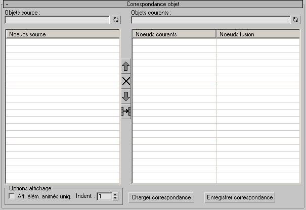

Panneau déroulant Correspondance objet
Définit une correspondance individuelle (mapping) entre les objets source et les objets courants. Les données d'animation sur les objets de la colonne Noeuds fusion seront fusionnées avec l'objet correspondant de la colonne Noeuds courants.
Pour déplacer des objets dans la colonne Noeuds fusion, faites-les glisser à partir de la colonne Noeuds source, ou utilisez l'option Correspondance nom auto pour mapper automatiquement des objets de même nom ou nom partiel.
Objets source
Permet de spécifier des expressions génériques pour filtrer les objets source. Cliquez sur Actualiser pour afficher les objets spécifiés par l'expression générique.
Actualiser
Rafraîchit l'affichage en fonction des expressions génériques saisies dans le champ Objets source.
Noeuds source
Affiche l'objet sélectionné avec l'option Objet source, ainsi que tous ses enfants. Les objets possédant une animation par images clés sont répertoriés en rouge, et les objets possédant des contrôleurs procéduraux (comme le contrôleur Bruit ou Expression) sont répertoriés en vert. L'affichage peut être limité par des expressions génériques entrées dans le champ Objets source.
Objets courants
Permet de spécifier des expressions génériques pour filtrer les objets courants. Cliquez sur Actualiser pour afficher les objets sélectionnés par l'expression générique.
Actualiser
Rafraîchit l'affichage en fonction des expressions génériques saisies dans le champ Objets courants.
Noeuds courants
Affiche les objets de la scène courante. Les objets animés sont indiqués en rouge. L'affichage peut être limité par des expressions génériques dans le champ Objets courants.
Noeuds fusion
Répertorie les objets courants qui recevront des données d'animation à partir de l'objet correspondant sous Noeuds courants. Pour placer un objet dans la colonne Noeuds fusion, faites glisser et déposez l'élément à partir de Noeuds source, ou utilisez Correspondance nom auto pour mapper automatiquement les objets de même nom ou dont les noms sont similaires.
Déplacer vers le haut
Fait remonter d'une ligne le noeud fusion sélectionné.
Effacer sélection
Efface les entrées sélectionnées sous Noeuds fusion.
Déplacer vers le bas
Fait descendre d'une ligne le noeud fusion sélectionné.
Mappe automatiquement des objets source à la colonne Noeuds fusion, en faisant correspondre les noms aux objets courants. Le processus de mapping filtre toute expression générique entrée dans les champs Objets source et Objets courants. Si aucune expression générique n'est entrée, les objets source sont mappés uniquement aux objets courants portant des noms identiques.
