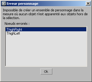

Un ou tous les membres d'un assemblage de personnage peuvent être liés à un objet unique en dehors de l'assemblage, mais non à plusieurs objets. Par exemple, les objets ThighLeft et ThighRight, qui font tous deux partie de l'assemblage, peuvent être liés à l'objet Pelvis, qui ne fait pas partie de l'assemblage. Toutefois, si les objets ThighLeft et ThighRight sont associés à des objets différents externes à l'assemblage, la création de l'assemblage échoue, et le message d'erreur suivant apparaît :
