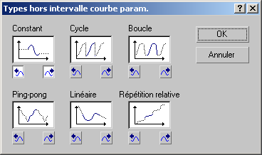

Interface
Sélectionnez des options pour la répétition de votre animation : cliquez sur la flèche gauche pour spécifier le comportement avant l'intervalle de clés d'animation, puis sur la flèche droite pour définir le comportement après l'intervalle.
Constante
Applique la valeur de la première ou dernière clé de l'intervalle à toutes les images. Sélectionnez cette option lorsque vous ne voulez aucun effet animé avant la première clé ou après la dernière clé de l'intervalle. Le type Constant est le type hors intervalle par défaut.
Cycle
Répète la même animation que celle définie dans l'intervalle. Si la première et la dernière clé de l'intervalle ont des valeurs différentes, l'animation affichera un " saut " abrupt entre la dernière clé et la première. Ce type vous permet donc de répéter l'animation sans que les extrémités de l'intervalle doivent nécessairement correspondre.
Boucle
Répète la même animation que celle définie dans l'intervalle, mais effectue une interpolation entre la première et la dernière clé de l'intervalle pour générer une boucle lisse si l'intervalle est étendu. Si la première et la dernière clés sont situées aux deux extrémités de l'intervalle, ce qui est généralement le cas, la boucle se comporte exactement comme un cycle. Si vous vous servez de Positionner intervalles pour étendre la barre d'intervalle au-delà des clés, le laps de temps ajouté définit la durée sur laquelle s'effectuera l'interpolation entre la première et la dernière clé. Utilisez l'option Boucle avec une barre de temps étendue pour produire une animation se répétant de façon lisse.
Pour obtenir des instructions détaillées sur la façon de créer une interpolation avec l'option Boucle, reportez-vous à cette procédure.
Ping-pong
Joue successivement l'animation définie dans l'intervalle d'avant en arrière. L'option Ping-pong vous permet de répéter l'animation successivement d'avant en arrière.
Linéaire
Projette la valeur d'animation le long d'une ligne tangente à la courbe de fonction au point correspondant à la fin de l'intervalle. Utilisez le type Linéaire pour que l'animation entre et quitte l'intervalle à une vitesse constante.
Répétition relative
Répète la même animation que celle définie dans l'intervalle mais décale chaque répétition de la valeur de fin de l'intervalle. Utilisez l'option Répétition relative pour créer des animations qui s'accumulent les unes sur les autres à mesure qu'elles se répètent.
