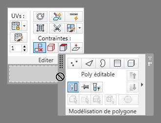

Ancrage d'un groupe de fonctions flottant sur un autre groupe de fonctions
Vous pouvez ensuite déplacer le groupe de groupes de fonctions en tant qu'unité.

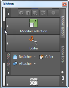

Ruban vertical disposant d'une barre de défilement à gauche

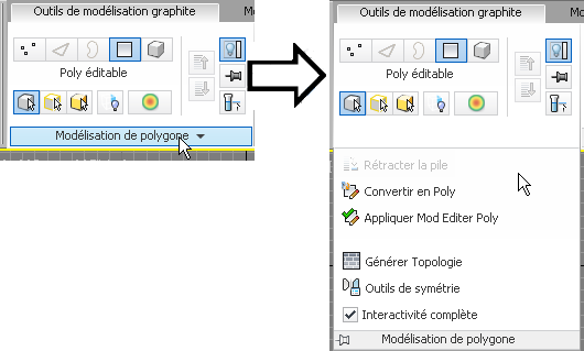

L'extension du groupe de fonctions reste ouverte tant que le curseur de la souris reste dessus. Pour la fermer, déplacez simplement la souris.
Gauche : cliquez sur la barre de titre du groupe de fonctions...
Droite : ...pour ouvrir l'extension du groupe de fonctions.

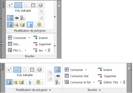

Permet de modifier la disposition des groupes de groupes de fonctions (disposition verticale ou horizontale). Cette option est uniquement disponible sur les groupes de fonctions flottants.
Haut : groupe de groupes de fonctions flottants orientés verticalement
Bas : groupe de groupes de fonctions flottants orientés horizontalement

Lorsque le ruban est agrandi, la plupart des commandes sont visibles ; les autres sont disponibles dans l'extension de certains groupes de fonctions. Elles sont indiquées par une petite pointe de flèche en regard du titre du groupe de fonctions. Cliquez sur le titre pour ouvrir l'extension.

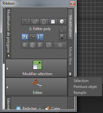

Lorsque vous cliquez avec le bouton droit de la souris sur le ruban ou un groupe de groupes de fonctions flottants, plusieurs commandes et sous-menus apparaissent, selon l'endroit où vous cliquez. Vous trouverez ci-dessous une liste complète des commandes disponibles dans le menu contextuel.
Active ou désactive l'affichage des onglets du ruban : Outils de modélisation graphite, Mode libre, Sélection et Peinture objet.
Répertorie l'ensemble des groupes de fonctions disponibles pour l'onglet actif. Les groupes de fonctions visibles portent des coches en regard de leurs noms, à l'inverse des groupes de fonctions masqués. Pour activer ou désactiver l'affichage d'un groupe de fonctions, cliquez sur son nom dans la liste.
Lorsque cette option est activée, un titre de groupe de fonctions s'affiche en bas ou sur le côté de chaque groupe de fonctions (en fonction de leur orientation). Lorsque cette option est désactivée, les titres des groupes de fonctions sont remplacés par de fines bandes horizontales dans le ruban horizontal. Vous pouvez retirer ces bandes du ruban en les faisant glisser hors de celui-ci pour rendre les groupes de fonctions flottants. Toutefois, dans le ruban vertical, la désactivation de l'option Afficher les titres des groupes de fonctions permet de supprimer tout simplement les barres de titre.
