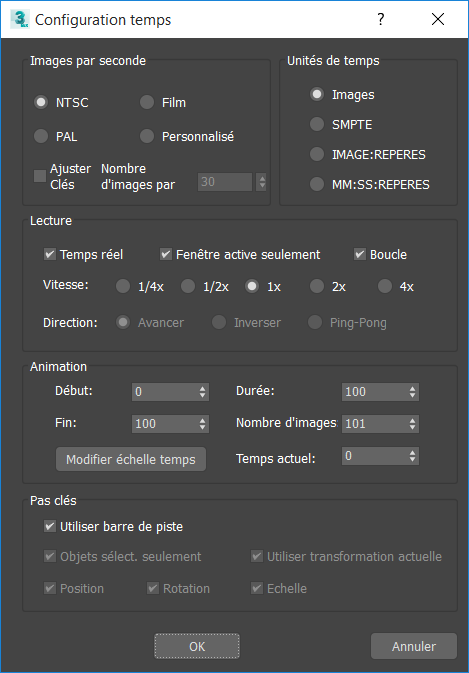

La boîte de dialogue Configuration temps contient les paramètres Images/sec., Unités de temps, Lire et
Animation. Elle vous permet de changer la longueur de votre animation, de la prolonger ou d'en modifier l'échelle. Utilisez-la pour déterminer les images de début et de fin du
segment actif et pour étirer ou redimensionner votre animation.

Interface
Les commandes de la boîte de dialogue Configuration durée sont présentées ci-après. Vous pouvez afficher cette boîte de dialogue en cliquant avec le bouton droit de la souris sur un bouton de commande temps à droite du bouton Clé auto.
Zone Nombre d'images par seconde
Ces quatre cases d'options, intitulées NTSC, Film, PAL, et Personnalisé, vous permettent de définir la cadence d'images en images par seconde. Les trois premières cases imposent une cadence d'images/sec. prédéfinie. La case Personnalisé vous permet de spécifier votre propre cadence d'images par seconde à l'aide du champ à double flèche.

Zone Unités de temps
Spécifie la méthode d'affichage du temps dans la glissière temps et dans 3ds Max (en images, en valeurs SMTPE, en images et en repères, ou en minutes, en secondes et en repères).
Par exemple, si la glissière temps est à l'image 35 et que l'option Images/sec. est définie sur NTSC, la glissière temps affichera les nombres suivants pour les différents paramètres Unités de temps :

Zone Lire
- Temps réel
Lorsque vous sélectionnez Temps réel, des images sont ignorées lors de la lecture pour respecter la vitesse d’exécution actuellement définie.
Lorsque l'option Temps réel est désactivée, la lecture de la fenêtre s'effectue le plus rapidement possible et affiche toutes les images.
- Fenêtre active seulement
- Exécute l'animation dans la fenêtre active uniquement. Lorsque cette option est désactivée, toutes les fenêtres affichent l'animation.
- Boucle
- Permet de régler le mode de lecture d'une animation : lecture unique ou continue. Lorsque cette option est activée, la lecture se répète jusqu'à ce que vous l'arrêtiez en cliquant sur un bouton de commande d'animation ou sur le canal de la glissière temps. Lorsque cette option est désactivée, l'animation n'effectue qu'une seule lecture avant de s'arrêter. Cliquez sur Exécuter pour revenir au début de l'animation et l'exécuter à nouveau.
- Vitesse
- Cinq vitesses de lecture sont disponibles: 1x correspond à la vitesse normale, 1/2x, à la moitié de cette vitesse, etc. Les paramètres de vitesse agissent uniquement sur l'exécution de l'animation des fenêtres. Valeur par défaut : 1x.
Ils peuvent également être utilisés conjointement à l'utilitaire de capture de mouvements.
- Direction
- Définit le sens de lecture de l'animation : avant, arrière ou ping-pong (vers l'avant, puis vers l'arrière, de façon répétée). Ceci ne concerne que la lecture en rendu interactif, et ne s'applique pas au rendu effectué sur des fichiers d'images. Ces options ne sont disponibles que si l'option Temps réel est désactivée.
Vous pouvez rappeler automatiquement ces paramètres au démarrage ou lors d'une réinitialisation en enregistrant un fichier maxstart.max. Reportez-vous à la rubrique Fichiers de démarrage et valeurs par défaut.
Zone Animation
- Début/Fin
- Définit le segment de temps actif qui s'affiche dans la glissière temps. Choisissez n'importe quel segment de temps avant ou après l'image 0. Vous pouvez, par exemple, définir un segment de temps actif entre -50 et 250.
