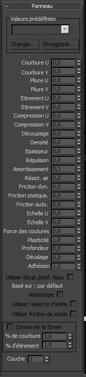

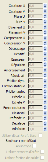

[Propriétés des groupes de fonctions]
Ces commandes de propriétés sont identiques à celles figurant dans la zone Propriétés du tissu de la boîte de dialogue Propriétés objet du tissu.
Zone Conserver la forme
Conserver la forme
Lorsque cette option est activée, la forme du maillage est préservée en fonction des paramètres de % de courbure et de % d'étirement (voir les paragraphes suivants). En mode de fonctionnement normal, lorsque le modificateur Tissu crée une simulation, il essaie "d'égaliser" le tissu.
% de courbure
Module les angles de courbure cible à une valeur comprise entre 0,0 et les angles définis par l'état cible. Une valeur négative inverse les angles. La plage de valeurs s'étend de -100,0 à 100,0. La valeur par défaut est égale à 100,0.
% d'étirement
Module les angles d'étirement cible jusqu'à une valeur comprise entre 0,0 et les angles définis par l'état cible. Une valeur négative inverse les angles. La plage de valeurs s'étend de -100,0 à 100,0. La valeur par défaut est égale à 100,0.
Couche
Définit la couche du groupe de fonctions sélectionné. Reportez-vous à la rubrique Zone Paramètres de comportement.
