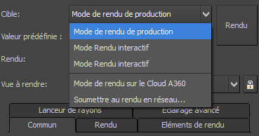

  5. Ouvrez la boîte de dialogue de configuration de rendu.
  6. Dans la boîte de dialogue Configuration rendu liste déroulante Cible, sélectionnez Soumettre au rendu en réseau.
  7. 3ds Max ouvre la boîte de dialogue Affecter travaux en réseau. Soumettez la tâche sur un seul serveur.
