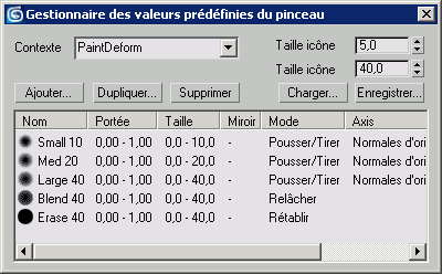

Gestionnaire des valeurs prédéfinies du pinceau
Le Gestionnaire des valeurs prédéfinies du pinceau dresse la liste de toutes les valeurs prédéfinies du pinceau en affichant les paramètres spécifiques du contexte et permet de modifier les contextes. Il permet également de renommer, d'ajouter, de copier et de supprimer les valeurs prédéfinies, ainsi que définir la plage de représentation des tailles du pinceau dans la barre d'outils. Enfin, vous pouvez enregistrer et charger des ensembles personnalisés de valeurs prédéfinies du pinceau au format de fichier BPR.

  3. Dans la barre d'outils, cliquez sur Gestionnaire des valeurs prédéfinies du pinceau.

Contexte
Choisissez le contexte des paramètres dans la fenêtre de la liste. La fonction Valeurs prédéfinies du pinceau reconnaît quatre contextes et affiche le contexte actuel en tant que contexte actif :

[liste des valeurs prédéfinies]
Affiche toutes les valeurs prédéfinies dans une liste déroulante. Chaque entrée de la liste affiche une petite version de l'image du bouton, le nom de la valeur prédéfinie, les plages de force et de taille, les paramètres de Miroir et de Mode et autres paramètres dépendant du contexte.
Pour renommer une valeur prédéfinie de bouton, cliquez deux fois sur son nom, puis modifiez ou saisissez-en un autre. D'autres paramètres sont disponibles depuis le panneau déroulant applicable et la boîte de dialogue Options de peinture. Vous pouvez par exemple définir la force et la taille du pinceau sur le panneau déroulant applicable. Toutefois, pour définir la plage qui est utilisée par un périphérique d'entrée sensible à la pression, tel qu'un stylo et une tablette, vous devez utiliser la boîte de dialogue Options de peinture. Les options de miroir sont en outre disponible uniquement depuis cette boîte de dialogue.
