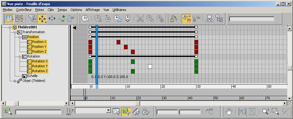

L'éditeur Feuille d'expo est similaire à la feuille X classique. Il affiche les images clés dans le temps en utilisant simplement un graphe horizontal (plutôt que vertical) Toutes les clés apparaissent dans une interface de type feuille de calcul. Vous pouvez sélectionner une clé ou toutes les clés d'une scène, les mettre à l'échelle, les déplacer, les copier et les coller ou encore effectuer une autre opération directement dans cette interface plutôt que dans la fenêtre. Vous pouvez sélectionner les clés pour les enfants, les sous-arborescences ou les deux, afin d'effectuer des modifications simples affectant à la fois plusieurs objets et leurs clés.
Le mode Feuille d'expo autorise une sélection adoucie des clés, ce qui est particulièrement utile lorsque vous travaillez avec des données de capture de mouvement comportant des clés sur chaque image.
Le mode Feuille d'expo fournit des outils permettant de travailler directement avec le menu Durée. Vous pouvez sélectionner, couper, copier, coller, insérer et inverser le temps à l'aide des outils du menu Durée.
A l'instar de l'éditeur de courbes, la feuille d'expo possède une barre de menus et des barres d'outils qui permettent d'accéder rapidement aux outils.
Barre de menus de la feuille d'expo
A la différence de l'éditeur de courbes, la feuille d'expo propose deux modes : Editer clés et Editer intervalles. L'affichage de la fenêtre clé change selon le mode utilisé.
