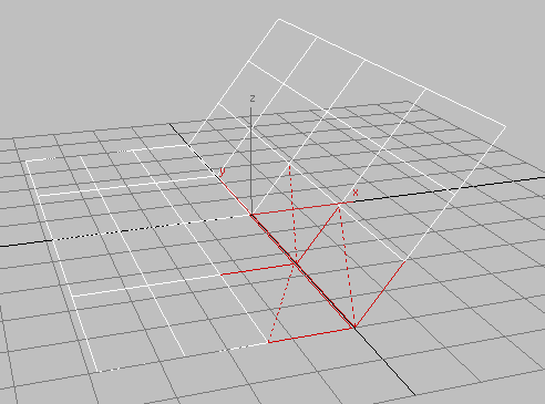

L'illustration ci-dessous présente un tissu constitué de deux plans. Les arêtes de la partie avant de la jointure entre les plans ont été sélectionnées.
Deux plans de tissu à souder
