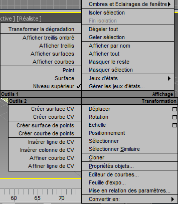

Menu Quadr. pour objets NURBS
Lorsqu'un objet NURBS est sélectionné et que le groupe de fonctions Modifier est actif, le menu Quadr. affiche deux quadrants servant spécifiquement à l'édition d'objets NURBS.
Menu Quadr. de modification de modèles NURBS
Quadrant Outils 1 (en haut, à gauche)
Ces options sont des raccourcis pour l'affichage et pour le déplacement au niveau de sous-objet.
Transformer la dégradation
Active ou désactive l'option Ignorer dégradation adaptative.
Afficher treillis ombré, Afficher treillis, Afficher surfaces et Afficher courbes
Reportez-vous à la rubrique Commandes d'affichage des modèles NURBS.
Sous-objets
Affiche les choix de sous-objet pour l'objet sélectionné, ainsi qu'une option Niveau supérieur.
Quadrant Outils 2 (en bas, à gauche)
Ces options sont des raccourcis d'édition et de création.
Créer surface CV, Créer courbe CV, Créer surface de points, Créer courbe de points
Ces commandes permettent de créer un sous-objet NURBS.
Insérer ligne de CV, Insérer colonne de CV, Affiner courbe CV, Affiner ligne de CV
Ces commandes ajoutent des CV à un sous-objet Surface CV, par le biais d'une opération d'insertion ou d'affinement. Pour comprendre la différence entre l'insertion et l'affinement, reportez-vous à la rubrique Edition de sous-objets CV surface. Pour plus d'informations sur l'affinement, reportez-vous à la rubrique Concepts NURBS.
